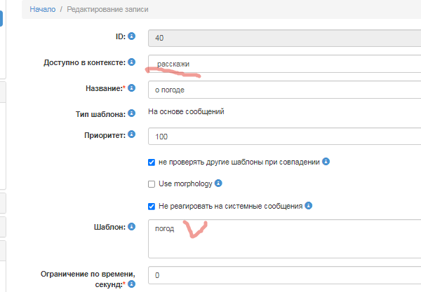

если ты про if ($rec['IS_CONTEXT'] && !$rec['IS_LAST']) {
то у меня это прижилось, для многоуровневых только снимаю галку
не проверять другие шаблоны при совпадении
кроме последнего

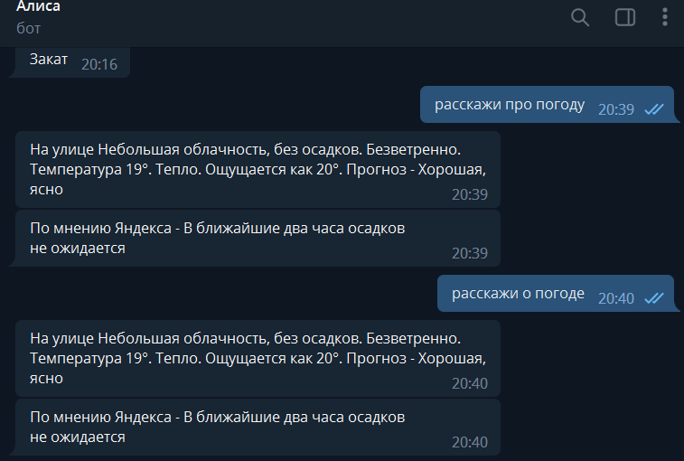

а разве так не прокатывает безо всякой морфологии?
1. расскажи (контекст)
1.1 давлени
1,2 температ
1,3 влажност
расскажи про давление
расскажи о давлении
и т.д.
