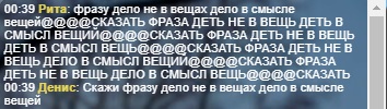

Добрый день коллеги.
У меня такой вопрос: есть шаблон поведения: "Скажи фразу (.+)" с соответствующим кодом:
$repeat=$matches[0];
say("$repeat",3);
При произношении или написании текста "Скажи фразу кто сказал мяу", Алиса выдает: "фразу Кто сказал мяу@@@@СКАЗАТЬ ФРАЗА КТО СКАЗАТЬ МЯУ".
При произношении или написании текста "Скажи фразу", Алиса выдает: "фразу@@@@СКАЗАТЬ ФРАЗА".
Проблема в написании кода шаблона или нужно смотреть куда-то в другую сторону?

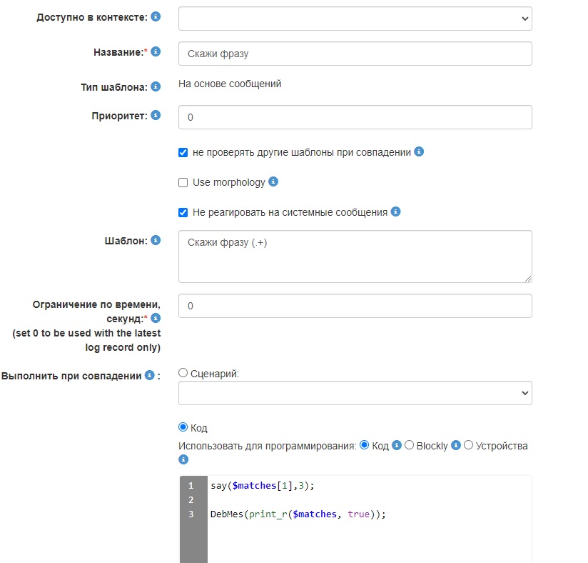

Сообщение Shuravi » Ср авг 09, 2023 12:53 am
Исправил в соответствии с предложенным xor скрином. Ниже мой:

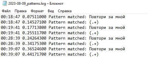

Реакция Алисы:

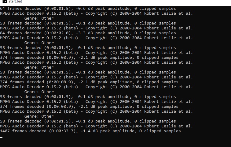

Logrus, мне не доводилось пользоваться debmes, может что-то сделал не так, но в папке cms/debmes нашел только подходящий: 2023-08-09_patterns.log Вот что в нем:
Я понял, что оператор debmes заставляет записыавть в моем случае $matches в главный лог файл, а главный лог файл можно посмотреть в start.bat, но там ничего нет полезного, только это:
Если что-то сделал не так, не кидайтесь тапками...

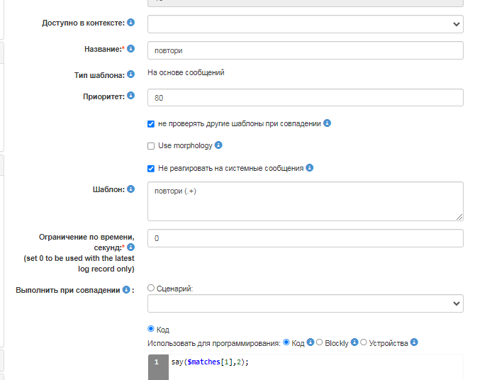

Сообщение Logrus » Ср авг 09, 2023 1:30 am
смотрите или в икс рее или там же где лог паттернов в цмс дебмеш за ту же дату
но я по скрину так и не понял, морфология ранее была включена и почему сейчас в матчес как будто она включена
по логу вообще ничего не понятно паттерн "скажи фразу", в чате "скажи фразу", в логе повтори за мной и дичь
что там у вас в целом, какой срабатывает (там есть лог, который вы не показали на скрине, гадайте типа) хз
п.с. в паттенах вообще бесполезно гадать без полной картины их всех

Сообщение Logrus » Чт авг 10, 2023 3:55 pm
если б вы слышали что вас просят и повторили эти действия то уже б разобрались
п.с. автору о проблеме написал, проверял одно, вылезло другое :?
