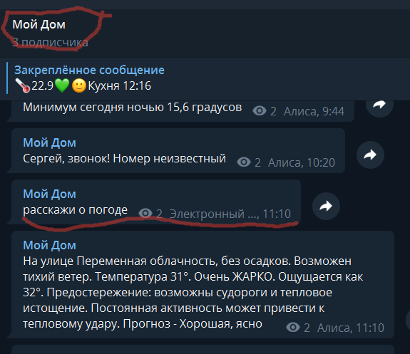

не, вызывать реакцию шаблонов мдм по пересланному сообщению
канал в телеге, там бот электронного почтальона,
в модуле мдм телеграм прописан юзером этот канал, к нему привязан пользователь мдм и разрешены шаблоны.
есть шаблон в мдм - расскажи о погоде
делаем сценарий в я.доме
если я скажу передай сообщение железяке, то колонка выполнит команду Попроси электронного почтальона отправить сообщение Джарвис
(Джарвис - имя контакта канала в эл.почтальоне)
я говорю в колонку - передай сообщение железяке
колонка спрашивает - Какое сообщение передать?
я - расскажи о погоде
это прилетает в канал и срабатывает шаблон
а уж в шаблоне можно прописать, чем отвечать. той же я.колонкой можно

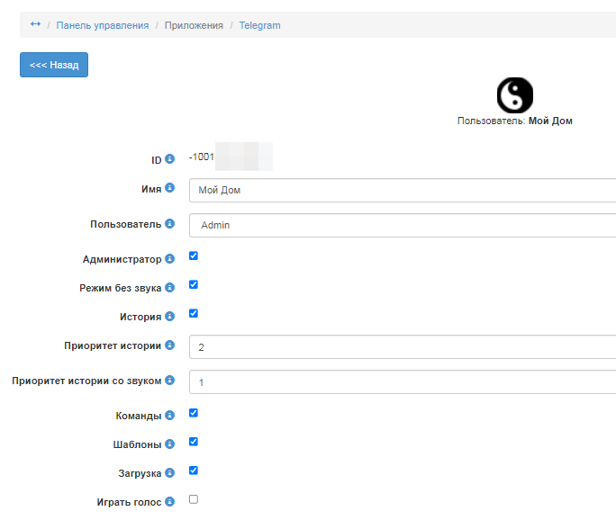

  • в МД устанавливаем модуль Telegram из маркета дополнений
    в телеграмме добавляем себе бота @BotFather. Он нужен для создания нашего бота для модуля Telegram
    в чате BotFather команда /newbot
    придумываем name и username нашему боту
    username английскими и в конце _bot
    name какое нравится. Я назвал Алиса и номер своего дома. Это имя будет в чате Телеграм.
    без разницы, если Я.колонок несколько. Бот будет один.
    BotFather даст нам token нашего бота.
    переходим к нашему боту и отправляем /start
    в настройках МД модуля Telegram укажем токен нашего бота
    пишем что-нибудь из Телеграмма в чате с ботом
    в модуле МД появится Незарегистрированный пользователь.
    добавим его. В поле Пользователь выберем нужного пользователя системы. У меня для таких дел есть User.
Всё, теперь сообщения их чата Телеграм должны попадать в чат МД от имени User.
Подробное описание этого шага в теме [Модуль] Telegram (telegram)
