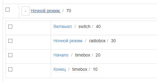

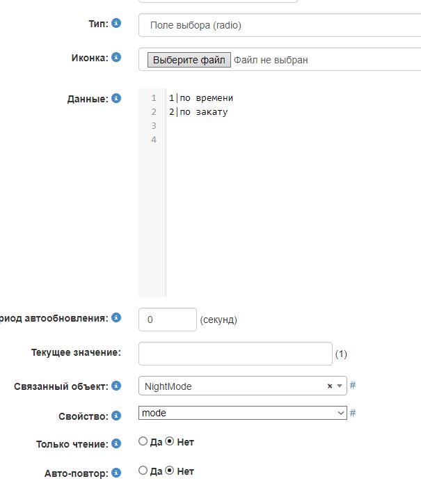

Нужна помощь, как сделать, чтобы при выборе функции, можно было выставлять время для Ночного режима или для заката?
Там же ниже привязывается нужное свойство.

Это я и без вас знаю, что внизу привязывается свойство Ночной режим, но тут все иначе, в радиобоксе нам нужно, чтобы при переключении "По времени" или "На Закат" или наоборот, при установке времени значения вписывались в эти объекты
По времени
ThisComputer.NightModeStart
ThisComputer.NightModeEnd
Восход и закат солнца
ThisComputer.SunSetTime
ThisComputer.SunRiseTime

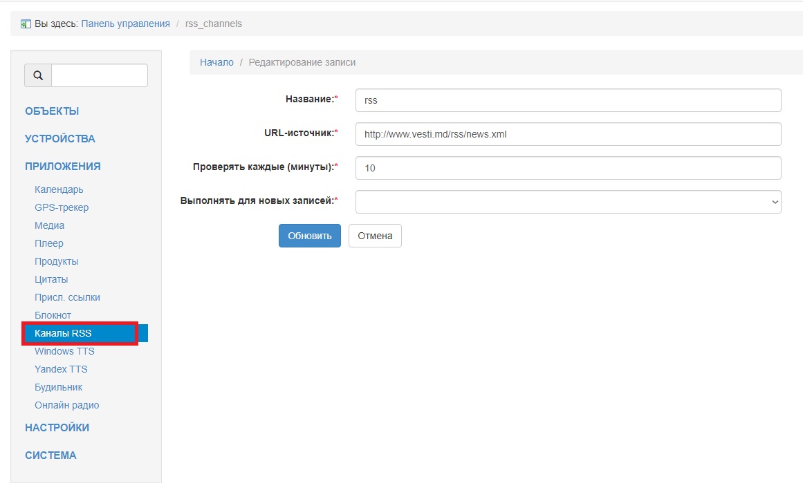

Выкладываю инструкцию, как настроить новости. Сам готовый объект Weather можете скачать здесь, вот так он будет выглядеть, тут есть и ночной режим. Пока я с ним разбираюсь, хочу понять как нужно настроить Ночной режим, чтобы можно было переключать по закату или по времени. Как разберусь, выложу инструкцию.
03 - подобъект новости.jpg (76.95 КБ) 3655 просмотров

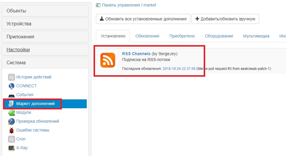

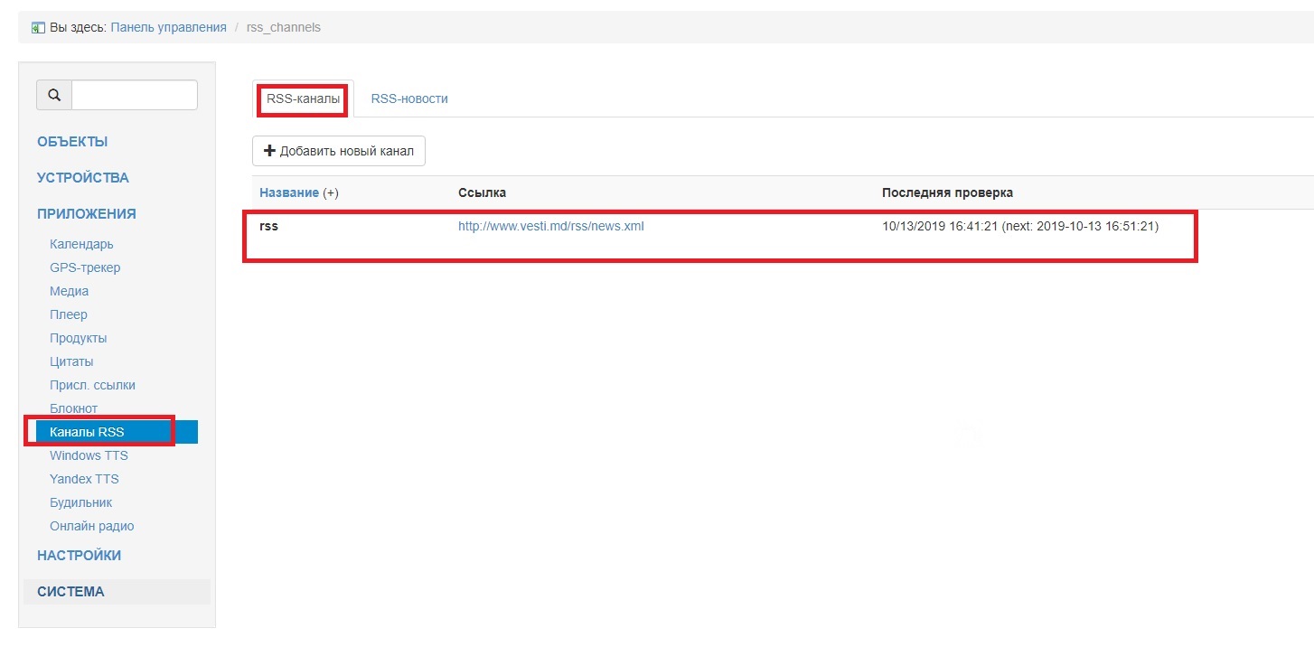

Далее из маркета нужно установить модуль и настроить
06 - модуль RSS Channels.jpg (86.37 КБ) 3655 просмотров
01 - Каналы RSS.jpg (90.29 КБ) 3655 просмотров
02 - Каналы RSS.jpg (80.83 КБ) 3655 просмотров
URL-источник
http://www.vesti.md/rss/news.xml

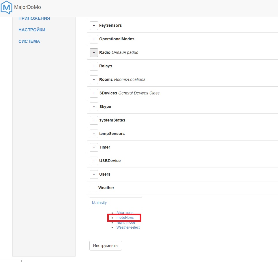

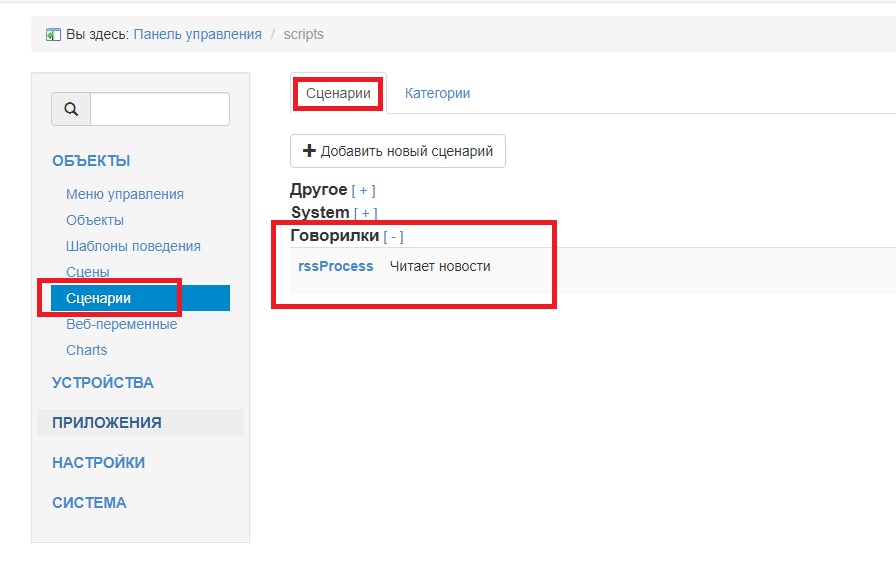

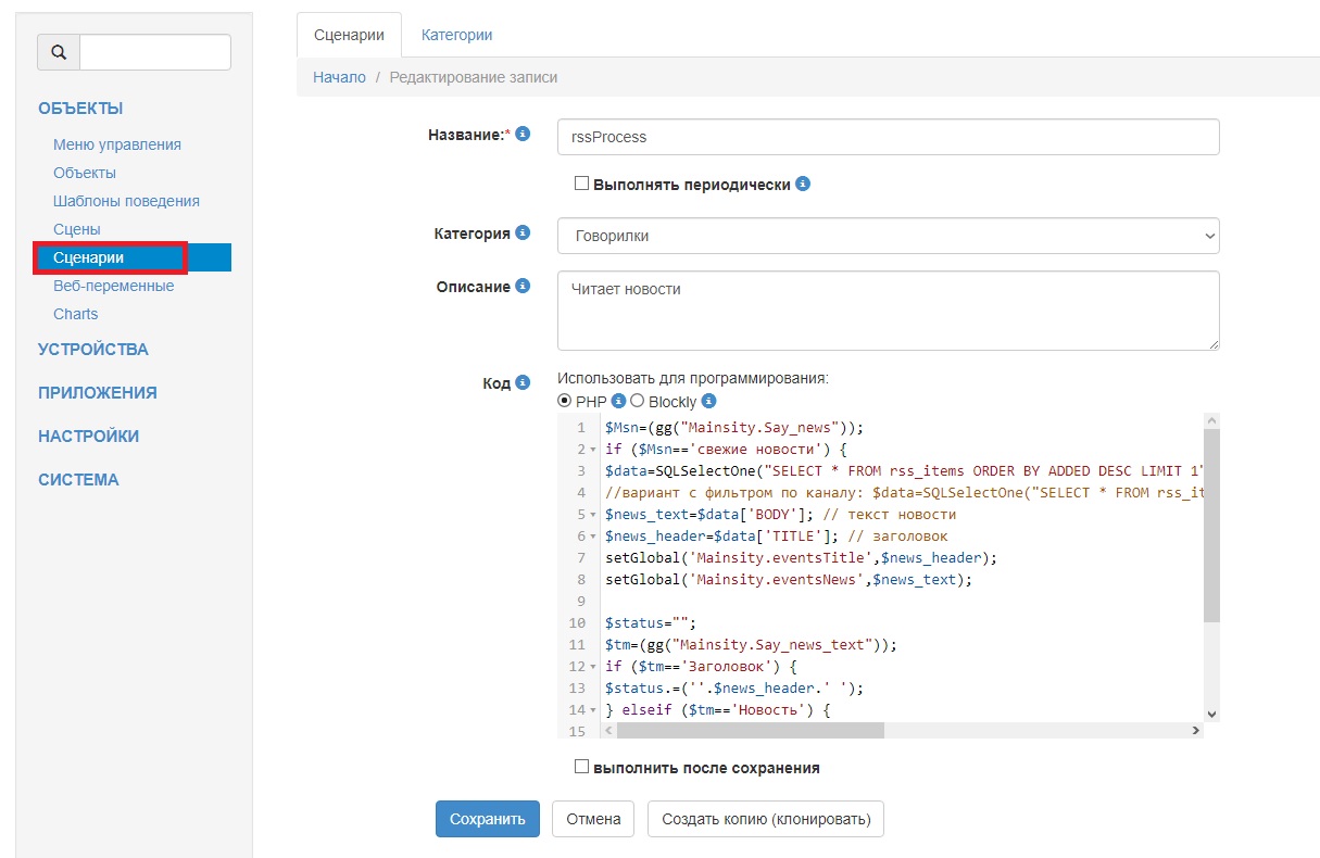

Создаете сценарии Говорилка, сам код ниже
04 -Сценарии на чтение новостей.jpg (60.29 КБ) 3655 просмотров
05 - Сценарии на чтение новостей.jpg (149.18 КБ) 3655 просмотров
В сценарии вставляете код
$Msn=(gg("Mainsity.Say_news"));
if ($Msn=='свежие новости') {
$data=SQLSelectOne("SELECT * FROM rss_items ORDER BY ADDED DESC LIMIT 1");
//вариант с фильтром по каналу: $data=SQLSelectOne("SELECT * FROM rss_items WHERE CHANNEL_ID=5 ORDER BY ADDED DESC LIMIT 1"); //вместо 5 нужный ID канала
$news_text=$data['BODY']; // текст новости
$news_header=$data['TITLE']; // заголовок
setGlobal('Mainsity.eventsTitle',$news_header);
setGlobal('Mainsity.eventsNews',$news_text);
$status="";
$tm=(gg("Mainsity.Say_news_text"));
if ($tm=='Заголовок') {
$status.=(''.$news_header.' ');
} elseif ($tm=='Новость') {
$status.=(''.$news_text.' ');
} else{
$status.=(''.$news_header.'. '.$news_text.'. ');
say($status,5);

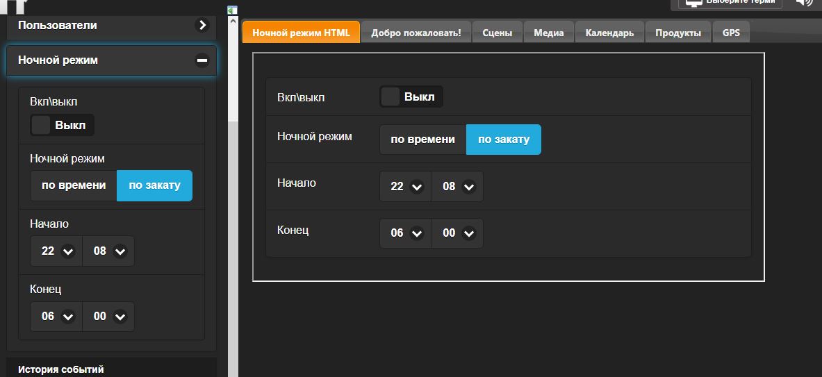

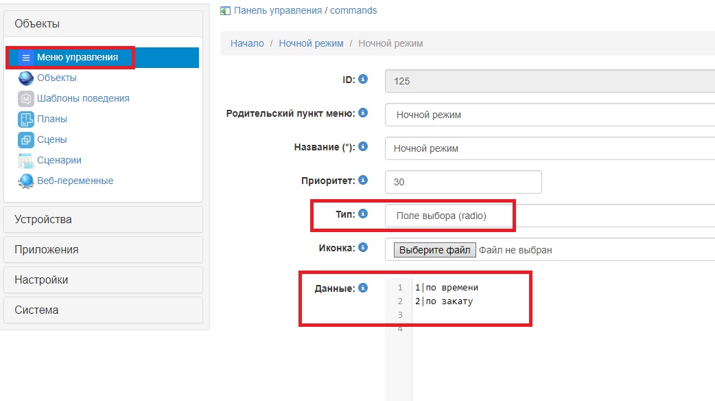

Вроде бы разобрался, сделал так и не много переделал меню, чтобы в боковом меню было красиво. Теперь если выбирать "по закату", то ночной режим включится по закату, если выбираем "по времени", то включится по указанному времени. Но почему-то если я выберу по закату, то ночной режим по времени все равно сработает, что я делаю не так? Вот ниже мои действия.
01 - Общий вид меню ночного режима в формате html.JPG (59.22 КБ) 3631 просмотр

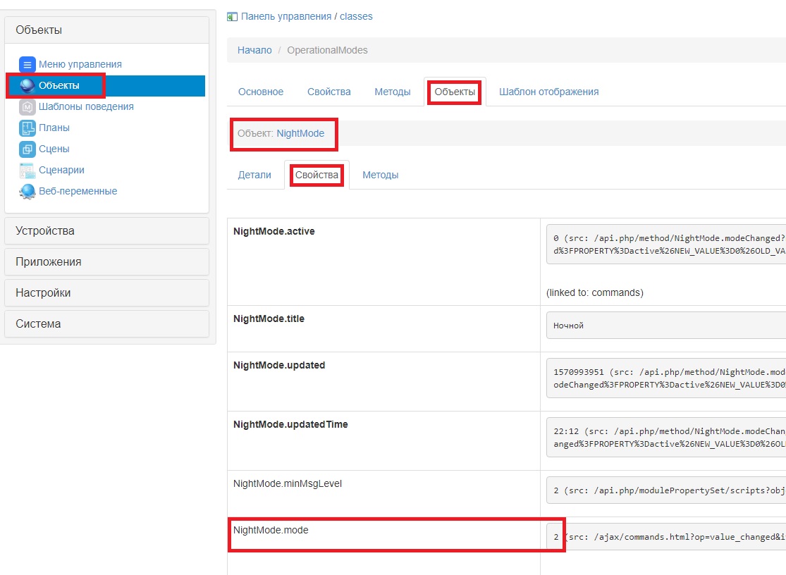

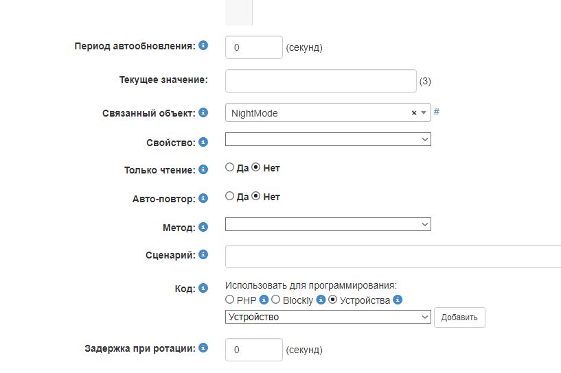

Создаем в подобъекте "NightMode" свойство "mode", где будут значения 1 или 2
Значение=1 - по времени
Значение=2 - по закату
04 - создаем свойство mode в подобъекте NightMode.jpg (144.7 КБ) 3631 просмотр
В "Меню управления" настраиваем меню "Ночного режима" и привязываем к свойству "mode" подобъекта "NightMode"
02 - вид меню Меню управления.JPG (21.81 КБ) 3630 просмотров
02-1 - настройка меню ночного режима - поле радио.jpg (92.55 КБ) 3631 просмотр
02-2 - настройка меню ночного режима - поле радио.JPG (38.26 КБ) 3631 просмотр

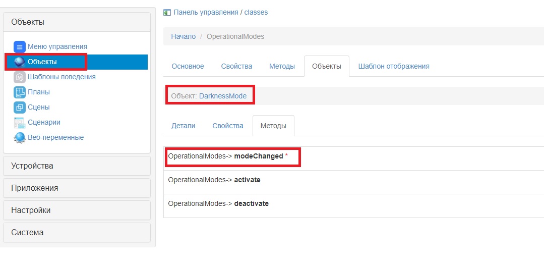

В методе "modeChanged" подобъекта "DarknessMode" мы добавляем код, который при активации проверит код и если значение=2, то сработает сценарии
05 - идем в настройки метода modeChanged подобъекта DarknessMode.jpg (80.35 КБ) 3631 просмотр

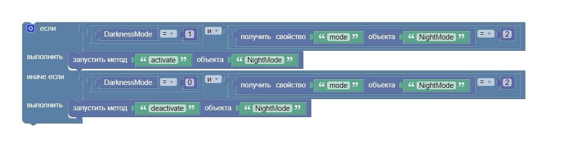

Вариант кода в блокли
вариант кода в блокли.JPG (53.32 КБ) 3631 просмотр

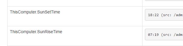

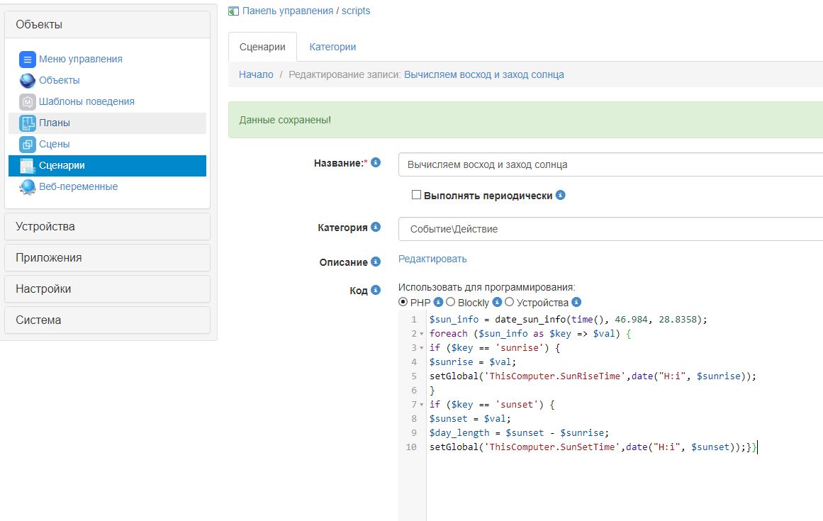

Осталось сделать сценарии "Вычисляем восход и заход солнца" и в CRON настроить на запуск сценария раз в сутки в 00:00. Данный сценарии позволит вычислить восход и заход солнца, который внесет данные в ThisComputer.SunSetTime и ThisComputer.SunRiseTime
06 - восход и заход солнца.JPG (16.96 КБ) 3631 просмотр
03 - создаем сценарии Вычисляем восход и заход солнца.JPG (85.87 КБ) 3631 просмотр
Код для сценария "Вычисляем восход и заход солнца"
$sun_info = date_sun_info(time(), 46.984, 28.8358);
foreach ($sun_info as $key => $val) {
if ($key == 'sunrise') {
$sunrise = $val;
setGlobal('ThisComputer.SunRiseTime',date("H:i", $sunrise));
if ($key == 'sunset') {
$sunset = $val;
$day_length = $sunset - $sunrise;
setGlobal('ThisComputer.SunSetTime',date("H:i", $sunset));}}

Очень странный способ включать Ночной режим при включение Тёмного времени суток...
Правильный способ - зайти в onNewMinute объекта ClockChime, найти там код, который включает/выключает Ночной режим по времени и там вместо TimeIs('20:00') поставить условие если режим По времени, то TimeIs(наше время), если По закату, то TimeIs(gg('SunRiseTime'))
Аналогично для выключения - вместо TimeIs('08:00') своё время или время рассвета
Время, которое выбирается в меню, тоже надо где-то хранить
Divan писал(а):
Вс окт 13, 2019 11:23 pm
$sunrise = $val;
$sunset = $val;
Если из всего массива нужны только sunset и sunrise, то можно не перебирать все элементы массива, а ссылаться на них сразу
$sun_info['sunset']
Но это ладно - а вот координаты Кишинёва вам посчитают совершенно неправильное время заката/рассвета

про Кишинёв :D, мой косяк. Можете, если не трудно написать правильный код для заката и восхода солнца? Если я в методе onNewMinute в коде ночного режима пропишу правило, чтобы срабатывал, если у night mode стоит значение 1, это будет работать?
В onNewMinute вместо того что есть сейчас прописывается примерно такой код:
if (timeIs(gg('NightModeStart'))) {
 callMethod('NightMode.activate');
} elseif (timeIs(gg('NightModeEnd'))) {
 callMethod('NightMode.deactivate');
Т.е. вместо жестко заданного времени 20:00 и 08:00 мы заводим 2 свойства в объекте ThisComputer - NightModeStart и NightModeEnd, где храним время активации и деактивации Ночного времени. (ThisComputer можно не писать - по умолчанию используется именно этот объект)
Далее нам надо заполнить эти 2 свойства
В сценарий Hourly (он выполняется каждый час) пишем следующее
$h=(int)date('G',time());
if ($h==3) {
 $sun_info = date_sun_info(time(), 55.75, 37.62); //Примерно координаты Москвы
 setGlobal('SunRiseTime',date("H:i",  $sun_info['sunrise']));
 setGlobal('SunSetTime',date("H:i",  $sun_info['sunset']));
 if (gg('NightMode.mode')==2) {
   setGlobal('NightModeEnd',date("H:i",  $sun_info['sunrise']));
   setGlobal('NightModeStart ',date("H:i",  $sun_info['sunset']));
В 3 часа ночи мы вычисляем время заката и восхода, записываем его в свойства ВремяЗаката и ВремяВосхода, а если режим Ночного времени=2, то и в свойства ВремяНачалаНочногоРежима и ВремяКонцаНочногоРежима
Ну и там, где редактируется Режим, надо привязать свойства NightModeStart и NightModeEnd к нашим часикам
