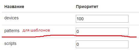

кнопки по порядку - Панель управления - (Вкладка) настройки - Общие настройки-обработчики .
HOOK_EVENT_COMMAND - devices - это ПУ - вот у них должна быть самая маленькая цифра. А Ваше помоему patterns - цифра должно быть больше чем у devices..

Re: Определение местоположения запроса
Сообщение klv666 » Пт май 03, 2019 8:20 am
tarasfrompir писал(а):
Пт май 03, 2019 8:12 am
Работает ребята!!!
