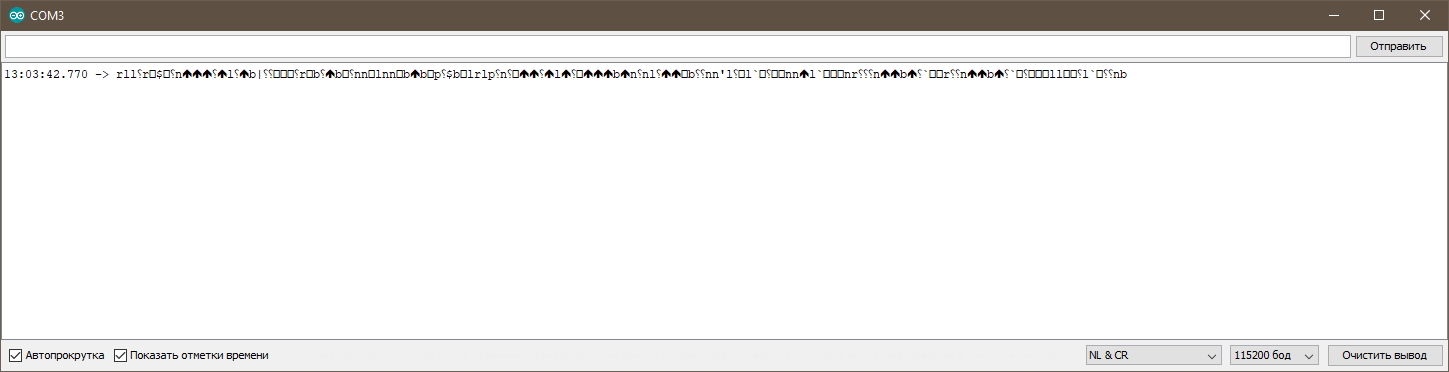

Если модуль реле шибанутый (ноль на входе,- реле включено), то найди все строчки с digitalWrite() и инвертируй rStateХ
Вообще не видно подключился он к вайфаю или нет в мониторе порта только это
и всеравно после прошивки состояния вкл
Реле вот такое https://aliexpress.ru/item/32502425153.html
