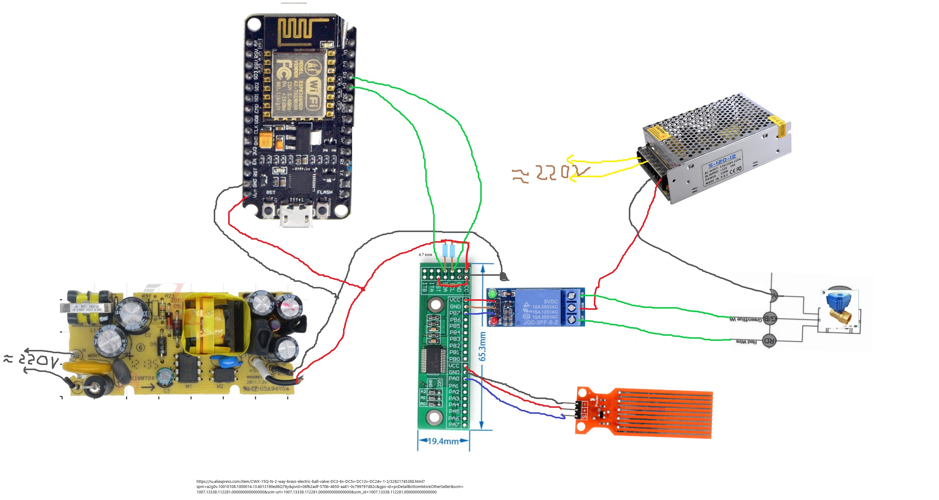

Можете схему подключения выложить для прошивки от wifi-iot. А то что-то не пойму как это сделать. И ещё а сами датчики протечки они какие?

А у вас только один датчик протечки или можно несколько подключить? Мне нужно 3-4 датчика.
всего 16 портов, можно без реле 16 штук подключить

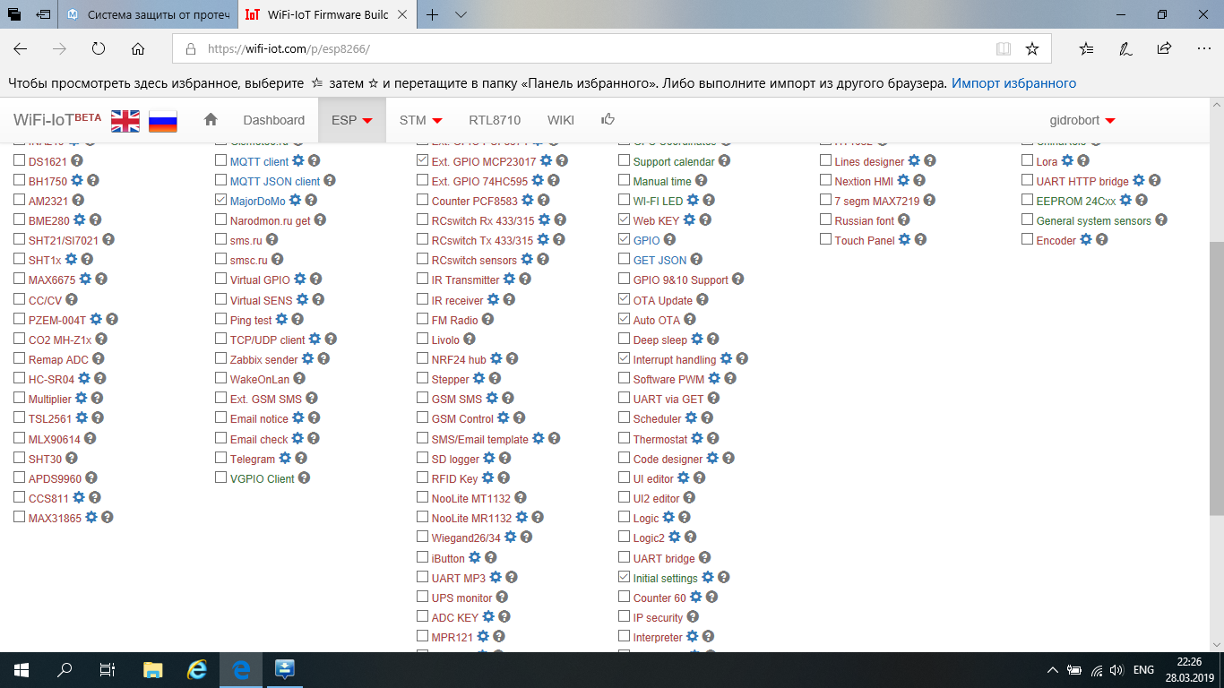

И ещё какие модули (пункты) указать для прошивки от wifi-iot?
Система протечки работает самостоятельно или только из МД?
Если можно то по подробнее что и как настраивать в прошивке от wifi-iot. Или там без настроек?

у меня реализовано через мд, можно и самостоятельно сделать, добавить интерпретер и написать код вкл. выкл по условию
