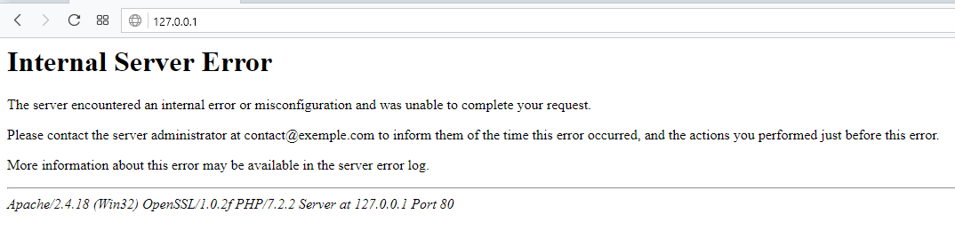

Skysilver, "тыкните" и меня, пожалуйста в правильное место. При запуске вылезает вот такая ошибка.
Internal Server Error_cr.png (15.23 КБ) 2583 просмотра
Текст ошибки:
The server encountered an internal error or misconfiguration and was unable to complete your request.
Please contact the server administrator at contact@exemple.com to inform them of the time this error occurred, and the actions you performed just before this error.
More information about this error may be available in the server error log.
Apache/2.4.18 (Win32) OpenSSL/1.0.2f PHP/7.2.2 Server at 127.0.0.1 Port 80

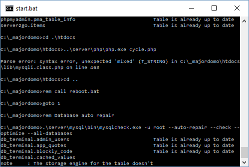

В "DOS-окошке" Start.bat сыпятся наименования таблиц с надписью "Table is already up to date".
По форуму искал, решения не нашел.
Система на Windows10, ветка мастер.

Chainik писал(а):
Пн мар 04, 2019 10:24 pm
Скорее всего проблема в таблице сообщение о которой не поместилось на скрине. Если данные восстанавливались из бэкапа, то возможно эта таблица использует engine, который в данной конкретной инсталляции mysql (mariadb) отключен. Во всяком случае несколько таких случаев с innoDB было

Нет, данные из бэкапа не восстанавливались.
Лог ошибок Апача (apache_error.log) написал что-то страшное:
[Tue Mar 05 22:54:25.312575 2019] [ssl:warn] [pid 4976:tid 508] AH01906: main-serveur:443:0 server certificate is a CA certificate (BasicConstraints: CA == TRUE !?)
[Tue Mar 05 22:54:25.315078 2019] [ssl:warn] [pid 4976:tid 508] AH01909: main-serveur:443:0 server certificate does NOT include an ID which matches the server name
[Tue Mar 05 22:54:25.418295 2019] [core:warn] [pid 4976:tid 508] AH00098: pid file C:/_majordomo/server/Apache/logs/httpd.pid overwritten -- Unclean shutdown of previous Apache run?
[Tue Mar 05 22:54:25.543673 2019] [ssl:warn] [pid 4976:tid 508] AH01873: Init: Session Cache is not configured [hint: SSLSessionCache]
[Tue Mar 05 22:54:25.545675 2019] [ssl:warn] [pid 4976:tid 508] AH01906: main-serveur:443:0 server certificate is a CA certificate (BasicConstraints: CA == TRUE !?)
[Tue Mar 05 22:54:25.546677 2019] [ssl:warn] [pid 4976:tid 508] AH01909: main-serveur:443:0 server certificate does NOT include an ID which matches the server name
[Tue Mar 05 22:54:25.733759 2019] [mpm_winnt:notice] [pid 4976:tid 508] AH00455: Apache/2.4.18 (Win32) OpenSSL/1.0.2f PHP/7.2.2 configured -- resuming normal operations
[Tue Mar 05 22:54:25.734745 2019] [mpm_winnt:notice] [pid 4976:tid 508] AH00456: Server built: Jan 28 2016 09:58:25
[Tue Mar 05 22:54:25.735746 2019] [core:notice] [pid 4976:tid 508] AH00094: Command line: 'c:\\_majordomo\\server\\Apache\\bin\\Apache.exe -d C:/_majordomo/server/Apache -f c:\\_majordomo\\\\server\\apache\\conf\\\\httpd.conf'
[Tue Mar 05 22:54:25.739263 2019] [mpm_winnt:notice] [pid 4976:tid 508] AH00418: Parent: Created child process 3224
[Tue Mar 05 22:54:26.365841 2019] [ssl:warn] [pid 3224:tid 500] AH01906: main-serveur:443:0 server certificate is a CA certificate (BasicConstraints: CA == TRUE !?)
[Tue Mar 05 22:54:26.367842 2019] [ssl:warn] [pid 3224:tid 500] AH01909: main-serveur:443:0 server certificate does NOT include an ID which matches the server name
[Tue Mar 05 22:54:26.521728 2019] [ssl:warn] [pid 3224:tid 500] AH01873: Init: Session Cache is not configured [hint: SSLSessionCache]
[Tue Mar 05 22:54:26.523730 2019] [ssl:warn] [pid 3224:tid 500] AH01906: main-serveur:443:0 server certificate is a CA certificate (BasicConstraints: CA == TRUE !?)
[Tue Mar 05 22:54:26.524740 2019] [ssl:warn] [pid 3224:tid 500] AH01909: main-serveur:443:0 server certificate does NOT include an ID which matches the server name
[Tue Mar 05 22:54:26.723599 2019] [mpm_winnt:notice] [pid 3224:tid 500] AH00354: Child: Starting 64 worker threads.
[Tue Mar 05 22:58:08.745821 2019] [php7:notice] [pid 3224:tid 1116] [client 127.0.0.1:52962] fsockopen() 10061, \xcf\xee\xe4\xea\xeb\xfe\xf7\xe5\xed\xe8\xe5 \xed\xe5 \xf3\xf1\xf2\xe0\xed\xee\xe2\xeb\xe5\xed\xee, \xf2.\xea. \xea\xee\xed\xe5\xf7\xed\xfb\xe9 \xea\xee\xec\xef\xfc\xfe\xf2\xe5\xf0 \xee\xf2\xe2\xe5\xf0\xe3 \xe7\xe0\xef\xf0\xee\xf1 \xed\xe0 \xef\xee\xe4\xea\xeb\xfe\xf7\xe5\xed\xe8\xe5.\r\n \n
[Tue Mar 05 22:58:11.609403 2019] [php7:notice] [pid 3224:tid 1148] [client 127.0.0.1:52970] fsockopen() 10061, \xcf\xee\xe4\xea\xeb\xfe\xf7\xe5\xed\xe8\xe5 \xed\xe5 \xf3\xf1\xf2\xe0\xed\xee\xe2\xeb\xe5\xed\xee, \xf2.\xea. \xea\xee\xed\xe5\xf7\xed\xfb\xe9 \xea\xee\xec\xef\xfc\xfe\xf2\xe5\xf0 \xee\xf2\xe2\xe5\xf0\xe3 \xe7\xe0\xef\xf0\xee\xf1 \xed\xe0 \xef\xee\xe4\xea\xeb\xfe\xf7\xe5\xed\xe8\xe5.\r\n \n
[Tue Mar 05 22:58:42.949339 2019] [mpm_winnt:crit] [pid 3224:tid 500] AH02538: Child: Parent process exited abruptly. Child process is ending
В общем, проблему (не разобравшись с причиной) решил переустановкой MDM из инстолятора.
