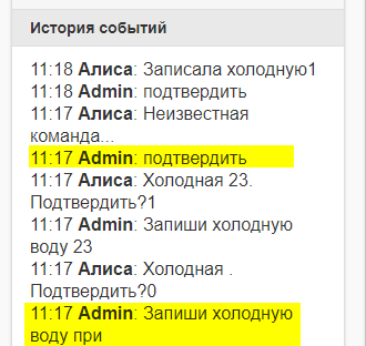

daiver
Сообщения: 3
Зарегистрирован: Пт фев 17, 2017 7:57 pm
Re: Контексты в шаблонах поведения
Сообщение daiver » Вс июн 17, 2018 11:25 am
Фигня какая то.
После голосовой команды контекст не меняется, хотя код отрабатывает
После такой же, если напечатать то меняется и ждет команду подтверждения
Даже если сначала напечатать, подтверждение голосом не работает, только печатать
СкриншотПоказать
Желтым отмечены голосовые команды
2018-06-17 11_18_33-.png (13.42 КБ) 5055 просмотров
Цифра 0 и 1 в конце это пользователь контекста. Получается система воспринимает голосовые команды от какого-то пользователя, которого нет в системе.
Куда копнуть?

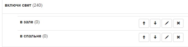

Прошу помощи. Ситуация такая:
В шаблонах поведения сделал контекст:
Добавляю сценарии:
callMethod('MCP_pin200'.'.'.'turnOn');
callMethod('MCP_pin202'.'.'.'turnOn');
Реакция такая:
Алиса включи свет в зале (включает свет)
Алиса включи свет в спальне (включает свет)
Алиса включи свет в зале в спальне (включает и там и там)
Но! Стоит добавить в сценариях код say:
say ("Свет в зале включен",1);
say ("Свет в спальне включен",1);
Говорит - Свет в зале включен (включает свет)
Говорит -Свет в спальне включен (включает свет)
Говорит Свет в спальне включен (и включает только в спальне)
Подскажите как правильно сделать say ?
