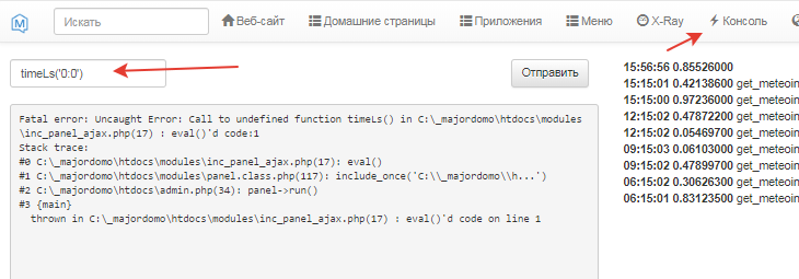

Подскажите в чем ошибка ? что то не работает
//скрипт включение уличного освещения
if (timels(gg('ThisComputer.civil_endTime'))){
callMethod('Relay05.turnOn');
elseif(timels(gg('ThisComputer.Chicivil_beginTime'))){
callMethod('Relay05.turnOff');
не timeLs, a timeis
спасибо все заработало ... тогда в чем тогда смысл между timeis и timeIs

не timeLs, a timeis
https://kb.mjdm.ru/vstroennie-v-majordomo-funkcii/
смысл простой
timeIs есть такая функция, а timels нет
если у вас она есть, то это что-то самописное
это легко проверить в консоли
ps/ у вас было написано тимелз, а надо тимеиз. писать тимеиз или тимеИз можно и так и так. лишь бы без л) л латинская маленькая очень похожа на и латинскую заглавную

Спасибо за развернутый ответ.. Значит это моя 100 процентная ошибка... которую теперь буду знать!
