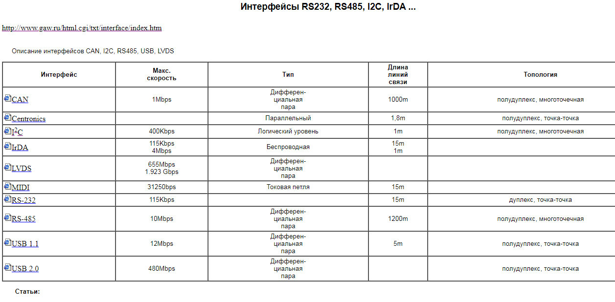

Затухание сигнала / падение напряжения будет в любом случае (по неумолимым законам физики). Вопрос, насколько это критично для надежной работы датчиков (про обычные кнопки и пр. "замкнуто/разомкнуто" речи нет, там не будет проблем).
Датчики DS18B20 (1-wire) работают надежно на десятках метров, особенно если это оригинальные датчики (не азиатские копии, с которыми как повезет).
I2C-датчики спокойно работают до 15 м, дальше не гарантированно. В некоторых случаях работают даже и на 60-80 м, но там надо предпринимать какие-то спец.аппаратные меры (подробнее не поясню, на ab-log d.v.ermakov имел подобный опыт).
И2С, всё таки -внутриприборный интерфейс, про 15м без проблем я бы не говорил( Тут как повезет
Понимаю, что надо исходить из худшего, но положительные примеры все же есть (https://ab-log.ru/forum/viewtopic.php?f ... 88&start=1).
- интерфейс I2C, длина линии до 80 метров (https://ab-log.ru/forum/viewtopic.php?f ... 24&start=1). Только обжать провод надо правильно. Люди реально исследовали вопрос, прежде чем конструировать, выпускать и предлагать к продаже.

может, что-то поменялось, смотрю, предлагают этот двухпроводной интерфейс двумя витыми парами кидать, подбирать резисторы подтягивающие, скорость понижать ... я всегда имел в уме такую картинку(
ну, дай бог, чтоб работало
