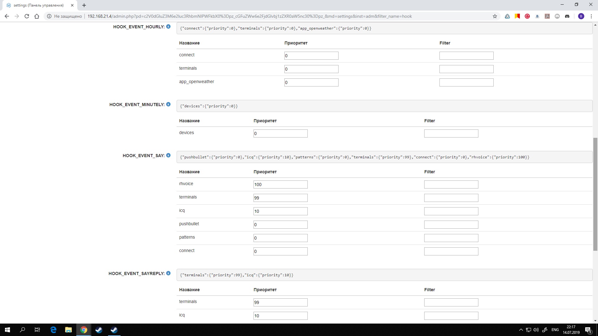

если в онньюминуте чисто, посмотрите обработчики, кто подписан на HOOK_EVENT_MINUTELY
Даже больше согласен чем со своими мыслями.

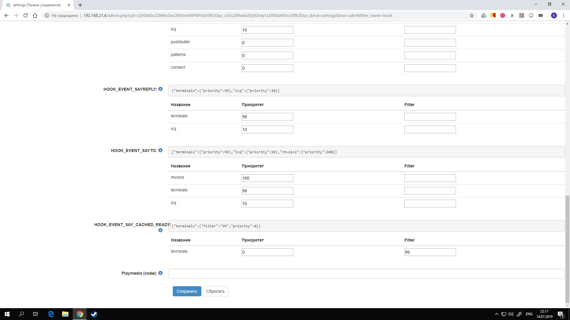

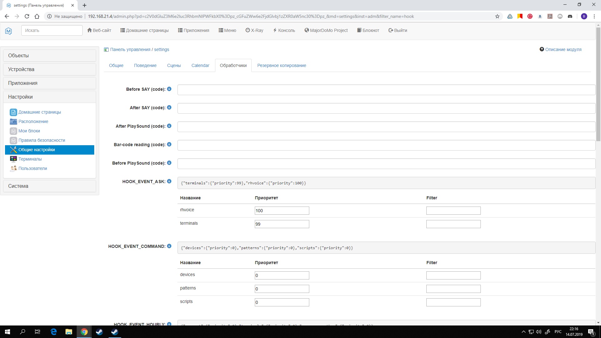

Показывай обработчики -

Я действительно менял обработчик согласно этой инструкции
viewtopic.php?f=27&t=5042&start=120#p105229
для работы rhvoice.
Только что там было, я уже не вспомню.
