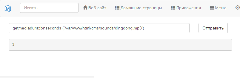

Я теперь знаю точно, что проблема прилетела с обновлениями в Дебиане! Понял это после того как скачал с разбери "dingdong.mp3" на ноут, включил прослушать его, та же проблема! Зашел под винду скачал "dingdong.mp3" с разбери и все "Ок" ни чего не съедается!
Вывод: Зря я обновил "OS" на raspberry!
теперь буду "ковырять" Debian.
Снимок экрана_2019-05-25_13-38-18.png (13.95 КБ) 1394 просмотра
