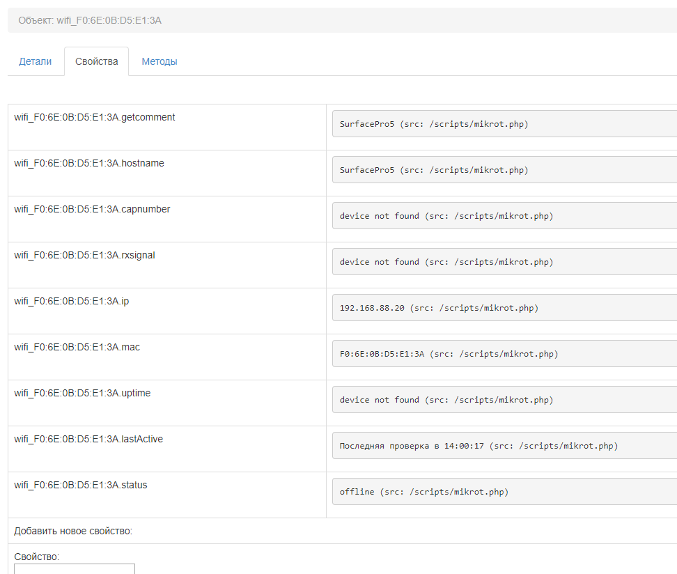

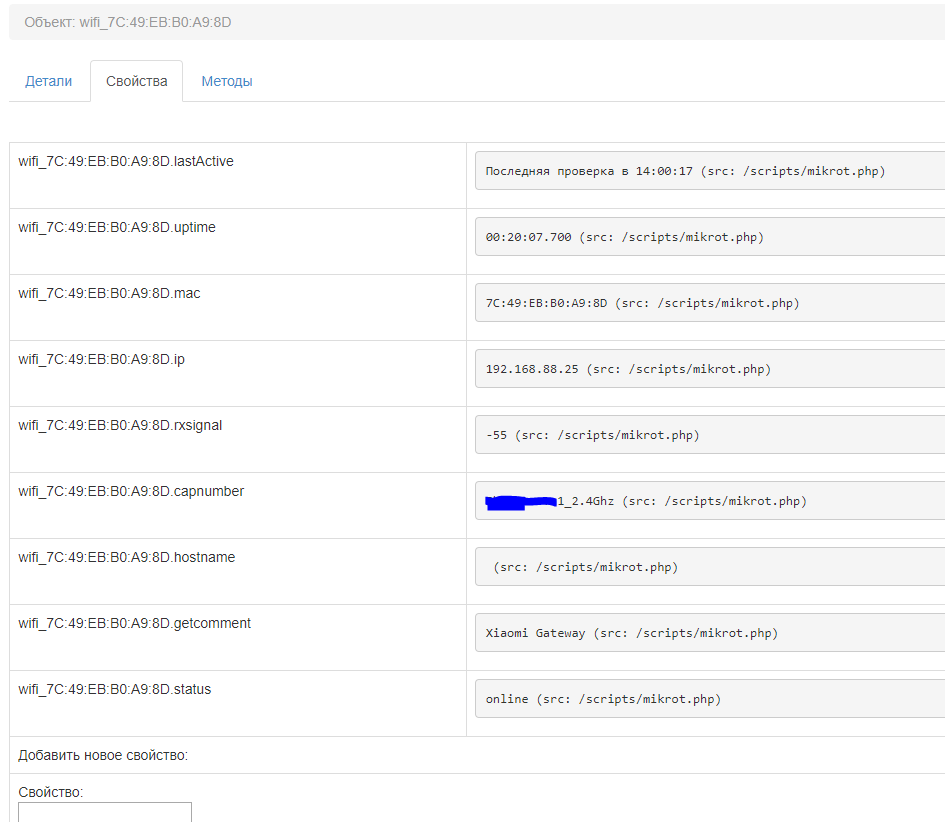

В итоге получается:
Если offline
device_offline
Если online
device_online
akininav

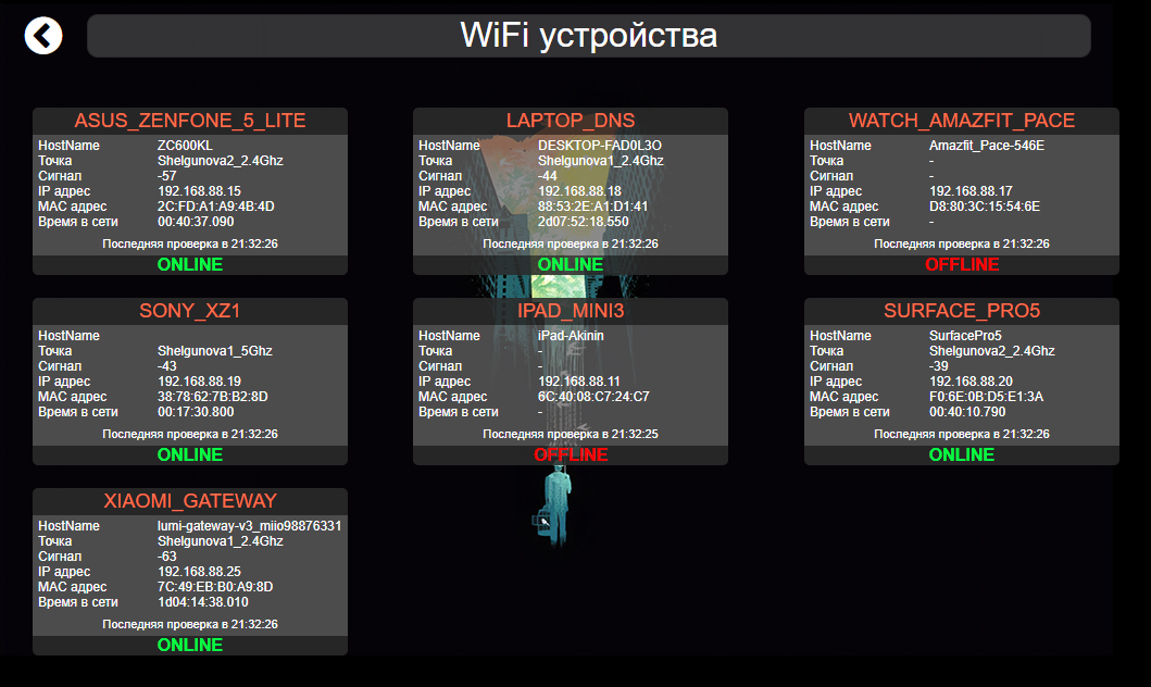

Сообщение akininav » Сб мар 16, 2019 11:43 am
Вот итоговый результат :)

Сообщение Nail » Ср мар 20, 2019 8:59 pm
Если не секрет как такую сцену создать? Знать когда и что "отлетело" от роутера(круто).

Конечно не секрет :)
Распишу полностью, что бы не собирать инфу по всей теме.
Создаешь mikrot.php в папке scripts

Далее после первого запуска скрипта на микротике у тебя в mdm создастся класс WiFiDevice заполненный объектами.
Там же выбираешь шаблон отображения и вставляешь css и html:
