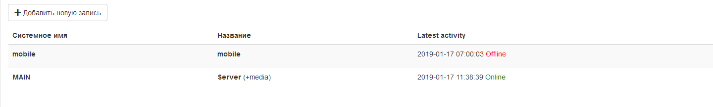

хм все верно - а настройки терминала Китчен - насколько я правильно понял???

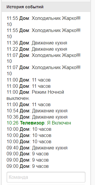

Я отредактировал прошлое сообщение, там и простой SAY дублируется. Но не каждый, а только какой-то определенный.
Относительно терминалов - я все левые снес, сейчас только эти:

Меня смущает, что дублируются только записи, которые относятся к простым устройствам (Про "холодильник" - это вкладка действия из простых устройств) и отбивка времени, что есть родной метод. Но при этом родной "ночной режим" - приходит один раз...
"Движение кухня" - это мой метод в моих классах и он не дублируется, так же, как и про "телевизор"
