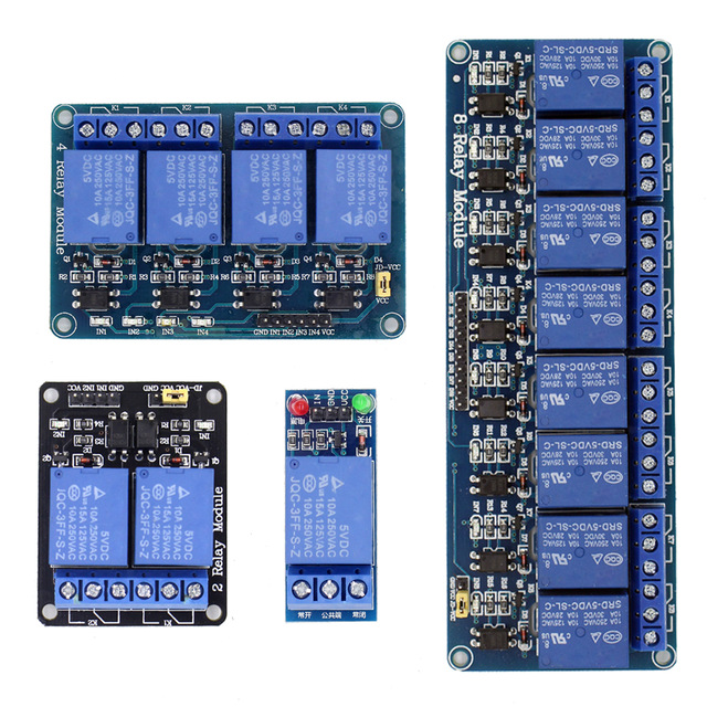

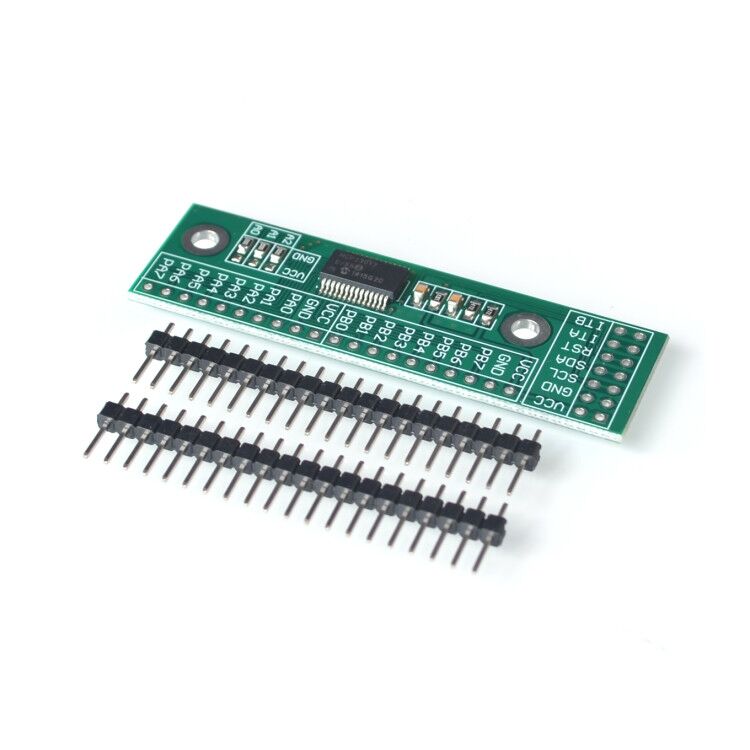

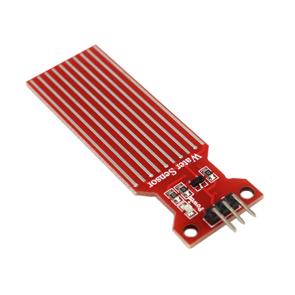

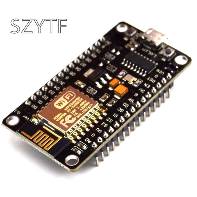

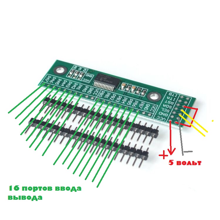

я сделал систему на основе прошивки на этом сайте https://wifi-iot.com/p/esp8266/
на али заказал электронику (ниже в картинках)
на основе MCP23017 назначил порты ввода вывода
https://ru.aliexpress.com/item/MCP23017 ... 33edTOzJBs
в коде в статус апдейт прописал код ниже
 if (gg('Deutechka.status')=='1') {sayReply("Внимание произошла утечка воды в туалете срочно перекройте воду.",5); }
в свойствах назначил откр. закр. электрокрана. управление при помощи реле
https://ru.aliexpress.com/item/1-2-4-8- ... 32727030-3
https://ru.aliexpress.com/item/2-way-wa ... 33ednGxndk
блок питания 12 V для крана купил в строительном
блок питания по ссылке
https://ru.aliexpress.com/item/1PCS-AC- ... 33edTOzJBs
