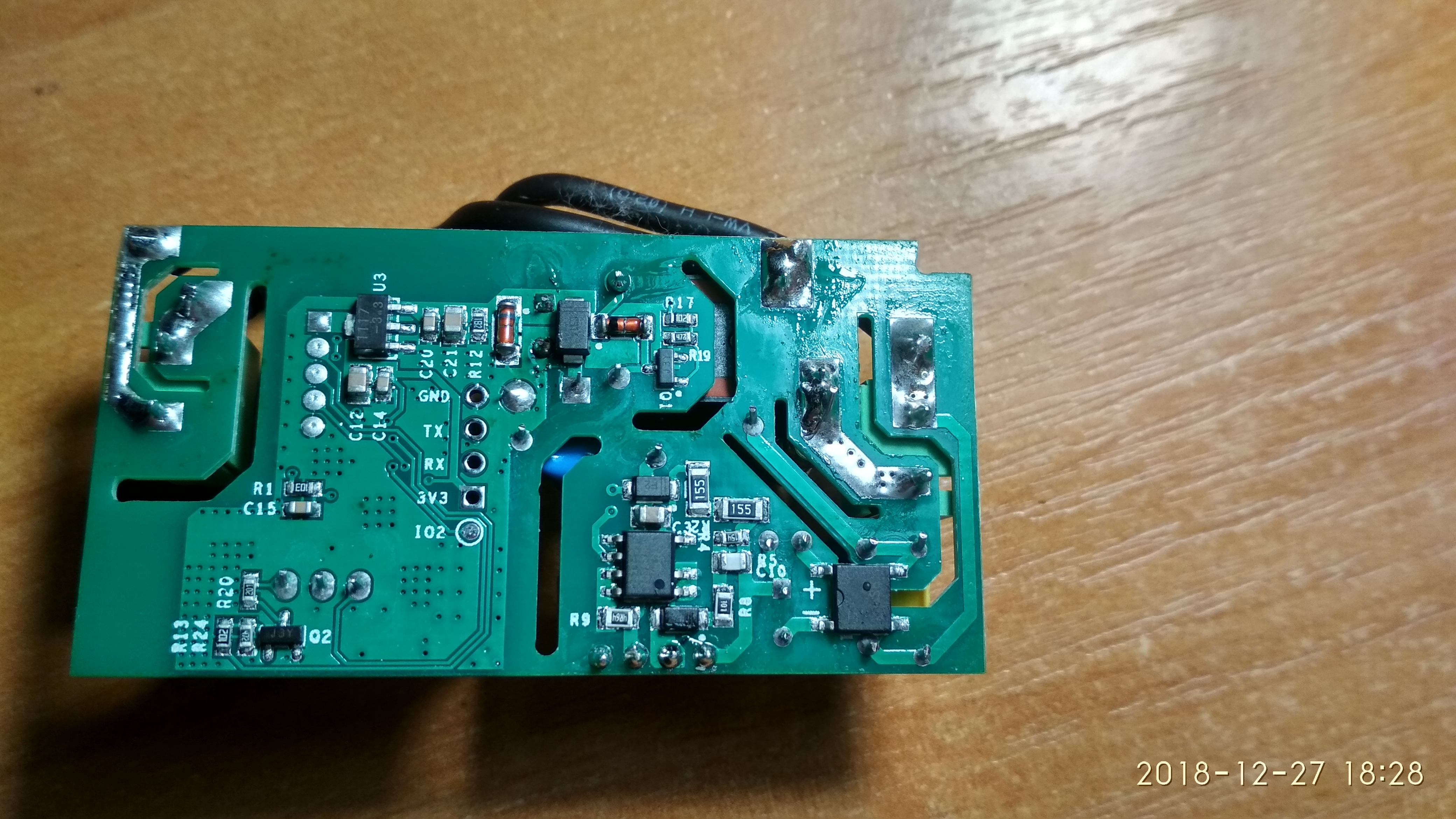

Всем привет. Помогите куда нужно подключить датчик ds18b20 к новой модели sonoff.
В Инете все инструкции на старую модель а на новую не нашёл.

ds18b20 5V датчик. надо мультиметром найти 5 V на схеме. скорее всего их может дать стабилизатор (1117 слева вверху с 3 ногами). тогда 1 ногу на 5 v стаблизатора,1 на его землю. 3-ю ногу (сигнал датчика) надо скорее всего завести в sonoff на rx либо tx. где ссылка на старую схему ?
