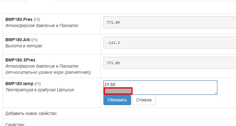

Всем привет, у меня МД установлен на Raspberry pi3 также подключен датчик BMP180.
С помощью пользователя skysilver бил составлен скрипт
$temp = shell_exec("python /etc/script/simpletest.py | grep 'Temp' | awk '{print $1}' | cut -c 6-10");
echo $temp;
sg("BMP180.temp",$temp);
$Pressure = shell_exec("python /etc/script/simpletest.py | grep 'Pressure' | awk '{print $1}' | cut -c 10-18");
echo $Pressure;
sg("BMP180.Pres",$Pressure);
$Altitude = shell_exec("python /etc/script/simpletest.py | grep 'Altitude' | awk '{print $1}' | cut -c 10-15");
echo $Altitude;
sg("BMP180.Alti",$Altitude);
$Seal_Pressure = shell_exec("python /etc/script/simpletest.py | grep 'Seal_Pe' | awk '{print $1}' | cut -c 9-19");
echo $Seal_Pressure;
sg("BMP180.SPres",$Seal_Pressure);
но беда в том что данные заносятся из дополнительной новой строкой (не знаю как обьяснить на картинке видно)
Как это исправить? потому как в модуле телеграмм выводятся данные криво.

Попробуй trim()
sg("BMP180.temp", trim($temp));
sg("BMP180.Pres", trim($Pressure));
sg("BMP180.Alti", trim($Altitude));
sg("BMP180.SPres", trim($Seal_Pressure));

Спасибо большое все получилось
