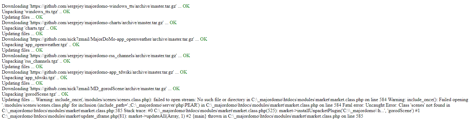

Здравствуйте. После моих экспериментом с люминесцентными лампами 2 раза выбивало автомат, что плохо сказалось на majordomo я думаю (когда я уже поставлю UPS!). На глазок стало медленней обновляться система и доступ к графикам вообще периодически заканчивается либо пустотой, либо крашем мажора. При обновлении системы вот что пишет, рестор бэкапа не помогает
Я так понимаю накрылся пхп? или мускл? Как переустановить пхп?

Там же написано - отсутствует файл /modules/scenes/scenes.class.php
Надо скачать архив мдм с гитхаба и добавить недостающие файлики вручную, после чего запустить обновление системы.

Ага спасибо.
