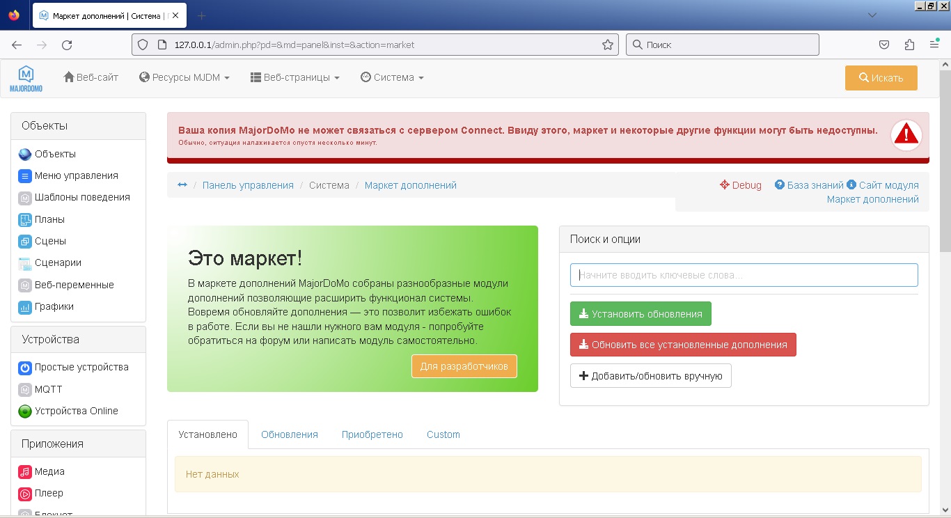

Сообщение CheBuraw » Ср ноя 20, 2024 1:55 pm
Ставил разные бекапы и нифига - маркет так и не заработал. Перезагружал виртуалку и тоже один фиг.
При откате через штатный функционал "Проверка обновлений" тоже не помогло.
Вспомнил что у меня имеется отдельное дополнение для бекапа и там была от начала месяца. Откатил на него и вновь чуда не произошло - Маркет дополнений не доступен. Хотя версия MJD сменилась на предыдущую.
Тут я уже предположил что может реально обновление ни при чем. В общем перезагрузил всё свое сетевое оборудование и чудо произошло! маркет заработал.
Таким образом получается что моя проблема была вовсе не в обновлении, а в каком-то глюке сетевого оборудования, которое вылечилось его перезагрузкой.
