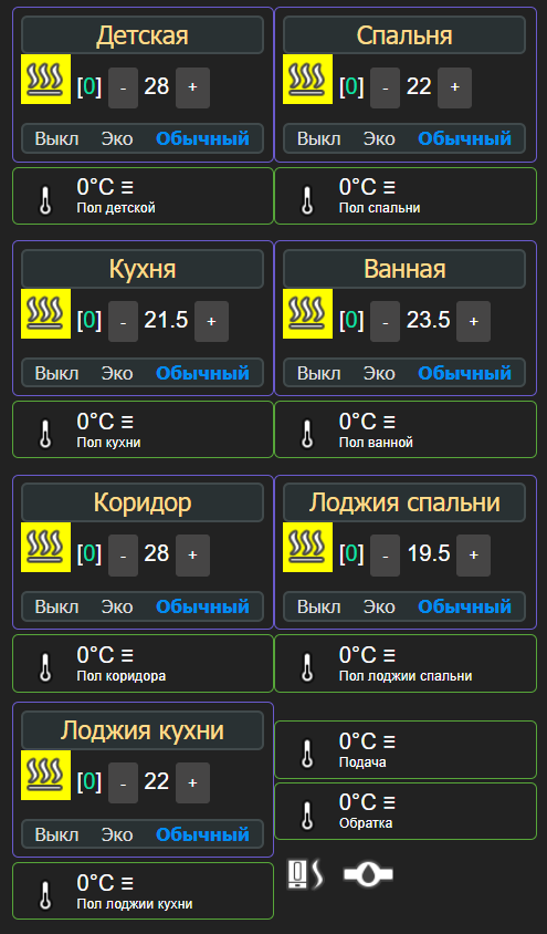

Я пока новичок в Мажордомо. Хочу управлять через него теплыми полами в квартире. Все крутится на Малинке 3, датчики и реле работают через Модбас. Сообразил вот такой интерфейс
В принципе меня вполне устраивает. Но, хотелось бы сделать переключатель "приоритет полов/приоритет воздуха". Чтобы по нажатию либо вызывалась другая сцена, где температуры датчиков пола/воздуха будут поменяны местами, либо все менялось в существующей сцене. При этом должны поменяться и подписи на индикаторах температуры. Как такое правильнее реализовать?

сделать на сучествующей сцене новую кнопку "переключение режима" и еще одну сцену, где будут меняться уже другие параметры

А как при этом отключить термостаты на неактивной сцене?

Т.е. при переключении на другую сцену термостаты на этой должны сами отключаться ?

Ну да, иначе получится, что одним и тем же контуром теплого пола будет управлять два термостата, берущие показания с разных датчиков температуры.

А если попробовать добавить в открываемую сцену в раздел "Дополнительный код JavaScript" код, который будет отключать ненужные термостаты ? Я так понимаю, что этот код будет выполняться сразу при открытии этой сцены ?

В общем, забил на сцены и просто перепилил код термостата :D Так пользоваться даже удобнее будет. Единственно, так и не разобрался, как сдвинуть вниз иконку, чтобы она по центру была, ну и управление температурой тоже правее сдвинуть. Не CSSсник я так-то :D

Единственная проблема осталась - график. Т.к. я ограничил размер плагина путем:
div {
    width:210;
То и график теперь отображается в этой же ширине. Как это исправить пока не придумал.
