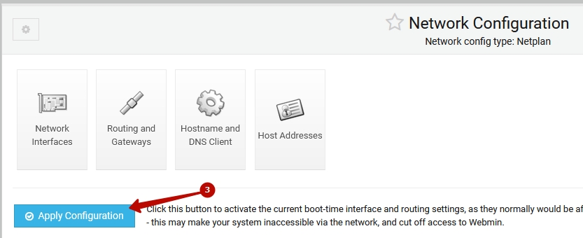

Тогда я установил Webmin для удобного управления настройками Ubuntu.
А там уже нашел настройку где можно указать правильный адрес DNS сервера:
И через пару минут (и несколько обновлений странички) в Маркете дополнений появились вкладки где я могу скачать дополнения к MajorDomo.
...правда надпись "Ваша копия MajorDoMo не может связаться с сервером Connect" не пропала, (да она мне и не мешает) но главное что я теперь могу качать и ставить дополнения, а это и было моей основной проблемой из-за чего я сюда и писал.

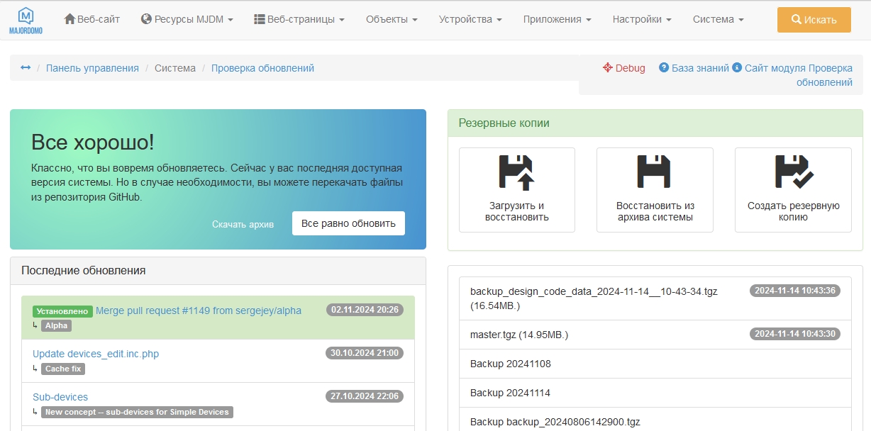

Сегодня обновился и вновь такая же проблема :(
Маркет дополнений.jpg (294.83 КБ) 2304 просмотра
Проверил все настройки из-за которых в прошлый раз была такая ошибка, там ничего не изменилось и все должно работать нормально.
При этом сообщения в телегу из MJD отправляются, получается выход в интернет есть и это может какая-то внутренняя настройка изменилась?
Получается до данного обновления маркет работал корректно, после обновления перестал.
Подскажите, я один такой счастливчик или кто-то тоже столкнулся?
Если как-то поправили и у Вас заработало, то подскажите что сделали?
{Информация о системе и обновлении}Показать
Проверка обновлений.jpg (276.62 КБ) 2304 просмотра
