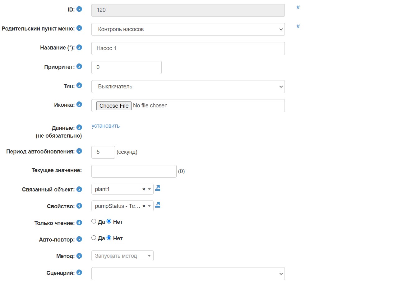

Насколько я понял, дело как раз в том, что и топик mqtt и переключатель привязаны на одно свойство, но вот как это обойти нормально пока не понимаю.
Приложу картинки настроек mqtt
и переключателя
