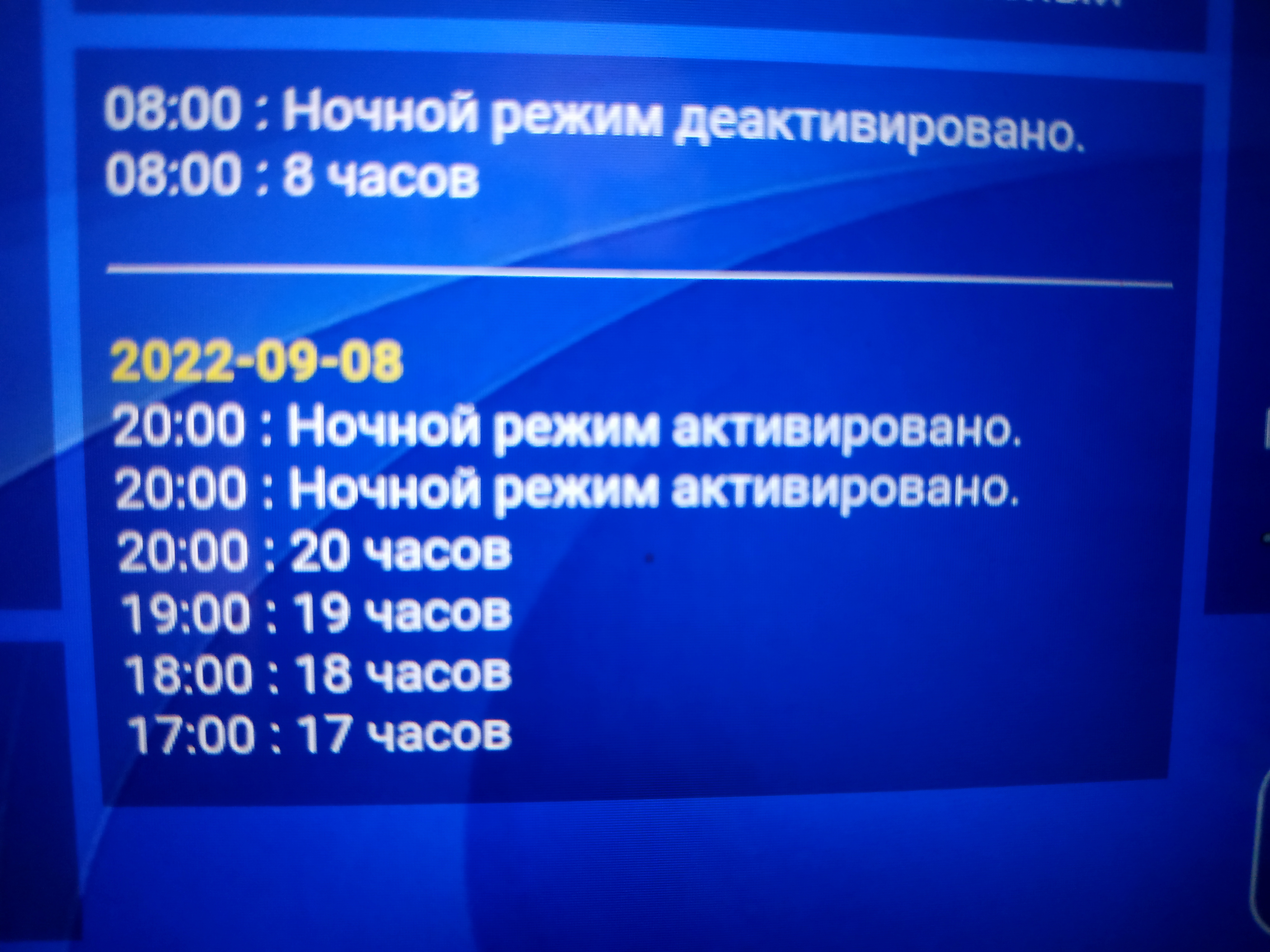

Добрый день. Стали дублироваться сообщения. Подскажите где копать.

Re: Дублируются сообщения
Судя по ненормальному построению фразы
Ночной режим активировано
это делается в мдм у вас централизовано)
ищите в классе OperationalModes метод классовый и объектовый. там активация режима должна быть только в одном месте.
М.б., придётся поискать в файле по ссылке
/* begin injection of {SDevices} */
require(DIR_MODULES.'devices/nightmode_activate.php');
/* end injection of {SDevices} */
хотя там недавно правили задвоение.
в коде ваши активировано/деактивировано зашифрованы через языковые настройки, так что, поиском не найдёте(
'GENERAL_ACTIVATED' => 'активировано',
'GENERAL_DEACTIVATED' => 'деактивировано',
При вызове метода "OperationalModes → NightMode.activate" вручную, все равно выводится двойное сообщение.
setGlobal('minMsgLevel','2');
Но отсутствует nightmode_deactivate.php. При вызове метода OperationalModes → NightMode.deactivate вручную, выдается ошибка. Хотя сообщение, что ночной режим деактивирован, выводится.
Где можно взять nightmode_deactivate.php или что там должно быть, чтобы вручную сделать.
PS. Если просто изменять NightMode.active на 0 или 1, то все работает нормально.
- Сообщения: 58
- Зарегистрирован: Пт сен 24, 2021 3:02 pm
- Благодарил (а): 4 раза
- Поблагодарили: 7 раз
сделал следующим образом. не знаю насколько это правильно. я не программист
было
<?php
if (defined('DISABLE_SIMPLE_DEVICES') && DISABLE_SIMPLE_DEVICES==1) return;
$this->setProperty('active', 1);
//groupNight
$objects = getObjectsByProperty('groupNight', '=', 1);
$total = count($objects);
for ($i = 0; $i < $total; $i++) {
$currentStatus = gg($objects[$i] . '.status');
if ($currentStatus) {
usleep(50000);
callMethodSafe($objects[$i] . '.turnOff, array('source' => 'NightMode'));
стало
<?php
//$this->setProperty('active', 1);
//groupNight
usleep(50000);
callMethodSafe($objects[$i] . '.turnOff', array('source' => 'NightMode'));
закоментировал строку $this->setProperty('active', 1);
кто знает зачем она нужна, напишите
скопировал nightmode_activate.php как nightmode_deactivate.php
изменил следующим образом
<?php
if (defined('DISABLE_SIMPLE_DEVICES') && DISABLE_SIMPLE_DEVICES==0) return;
//$this->setProperty('active', 0);
//groupNight
$objects = getObjectsByProperty('groupNight', '=', 0);
usleep(50000);
callMethodSafe($objects[$i] . '.turnOn', array('source' => 'NightMode'));
единицы заменил нулями и turnOff на turnOn. напишите что значит turnOff
если не понимаете зачем лезете?
обновить мдм не пробовали, автор там поправил
автор подправил. я обновил. записи начали дублироваться.
и коли речь зашла о ночном режиме, где можно изменить время? с 8 часов на 10 часов к примеру
