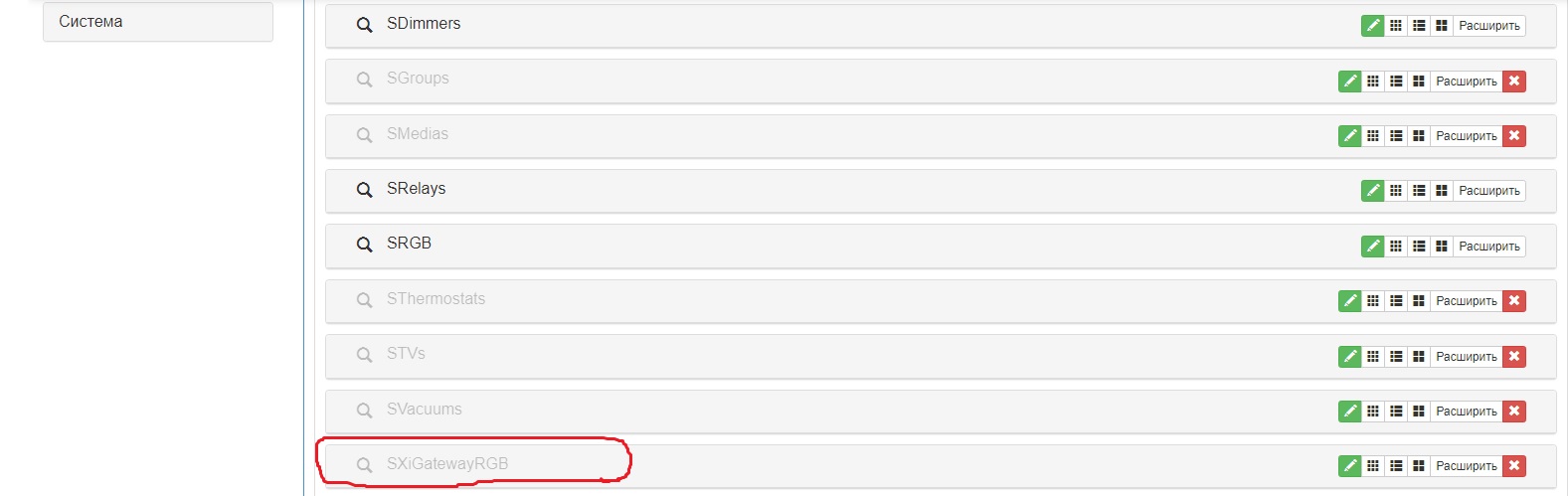

6) У вас должен быть установлен модуль Simple Devices addon (Xiaomi Gateway RGB)
Установил, но он прозрачный в "ОБЬЕКТАХ" и его не выбрать, за то есть какой то SRGB

Здравствуйте. Да, это я читал. Но у меня почему то не много по другому.
SXiGatewayRGB у меня бледная и я не могу привязать к нему связанный объект.
Вместо него есть SRGB. Ну и соответственно вместо brightness работает level.
Не знаю почему так...

ну дак создайте в этом классе объект
там справа есть кнопочки
