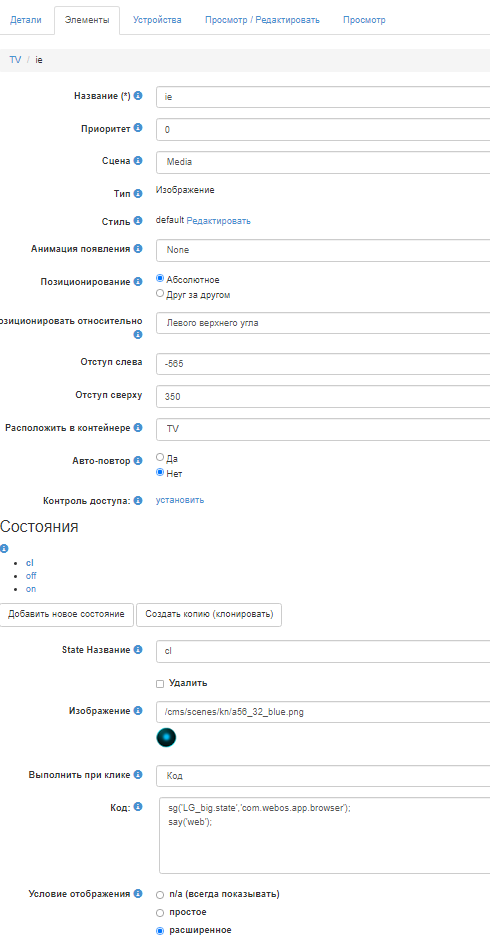

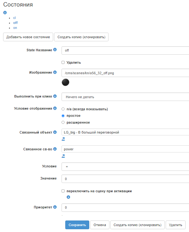

Можно ещё проще сделать.
Для красоты - gif. Если красота не нужна, только функциональность - png картинки.
Создаете в сцене элемент с типом - изображение.
Под каждое состояние - своя картинка. Можно украсить чуть чуть html-ом стандартным

Сообщение Svetлая » Вт дек 28, 2021 2:19 pm
Несколько сумбурно получилось, но с временем как всегда, очень плохо ))
видео как создать на сцене кнопки 2 и 3 режима, просто и расширенное условие.
