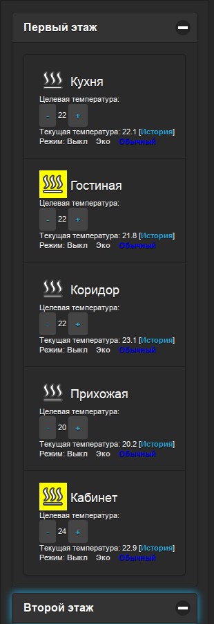

Я хочу, чтобы выглядело оно как уже имеющийся объект термостат, но без логики. Чтобы оно отправляло на контроллер целевую температуру, показывало статус устройства и вело статистику. Ну вот как тут. Сейчас функционал по включению и выключению батареи делает mjdm, хочу делать это на контроллере.

Не знаю, как там выглядит объект "Термостат", ибо ПУ не пользуюсь. Однако на первый взгляд ничего сложного по представленной картинке не предвидится в плане реализации. Какой командой у вас отправляется целевая температура к контроллеру? В каком объект.свойстве хранятся данные о фактической температуре?

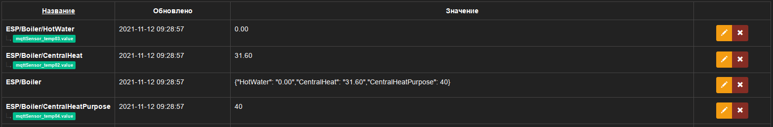

Контроллер работает через MQTT. Для температуры там есть два свойства, показания датчика(только чтение) и состояние реле(чтение и запись). Ничего хитрого. Могу к датчику добавить метод записи, чтобы туда можно было писать целевую температуру. У меня так котел сделан, у него есть текущая температура и целевая, есть статус горелки(0/1), управление горелкой я не стал выносить в mjdm, стремно как-то :) Его контроллер работает автономно. В mjdm, через объект MQTT я вижу от котла:
1. целевая температура теплоносителя
2. фактическая температура теплоносителя
3. статус горелки на текущий момент

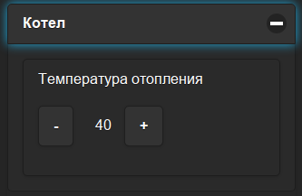

mjdm хранит историю по этим данным. Но объединить это все в один объект я не осилил. По итогу нашел готовый объект, которому можно делать +/- и он отправляет данные в целевую температуру, а вот чтобы все в комплексе, не смог. Не хватило моих мозгов, видимо. Сейчас в интерфейсе он выглядит так
А так его видно в настройках объекта MQTT
