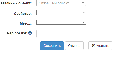

В MQTT есть такая строка Replace list: и там нужно прописать то что вам нужно
Opera Снимок_2020-06-13_072409_192.168.0.100.png (9.37 КБ) 2380 просмотров
Список авто-замены
Вы можете использовать список авто-замены для автоматического преобразования приходящих/отправляемых значений. Например, вы можете задать следующий список: OFF=0, ON=1 в таком случае, если придёт значение "OFF", то в систему оно попадёт как "0" и, аналогично, если система захочет установить значение "1", то устройству будет отправлено значение "ON"
За это сообщение автора viktor6 поблагодарил:
Utyf (Сб июн 13, 2020 3:31 pm)
