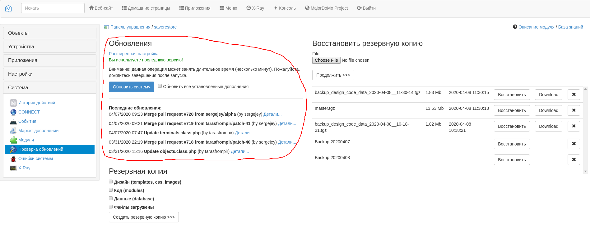

Хотя, доступ в интернет есть! Я обновил систему и она скачала нужности из
Downloading https://github.com/sergejey/majordomo/archive/master.tar.gz ...
Ниже вставлен скрин, что система обновлена.

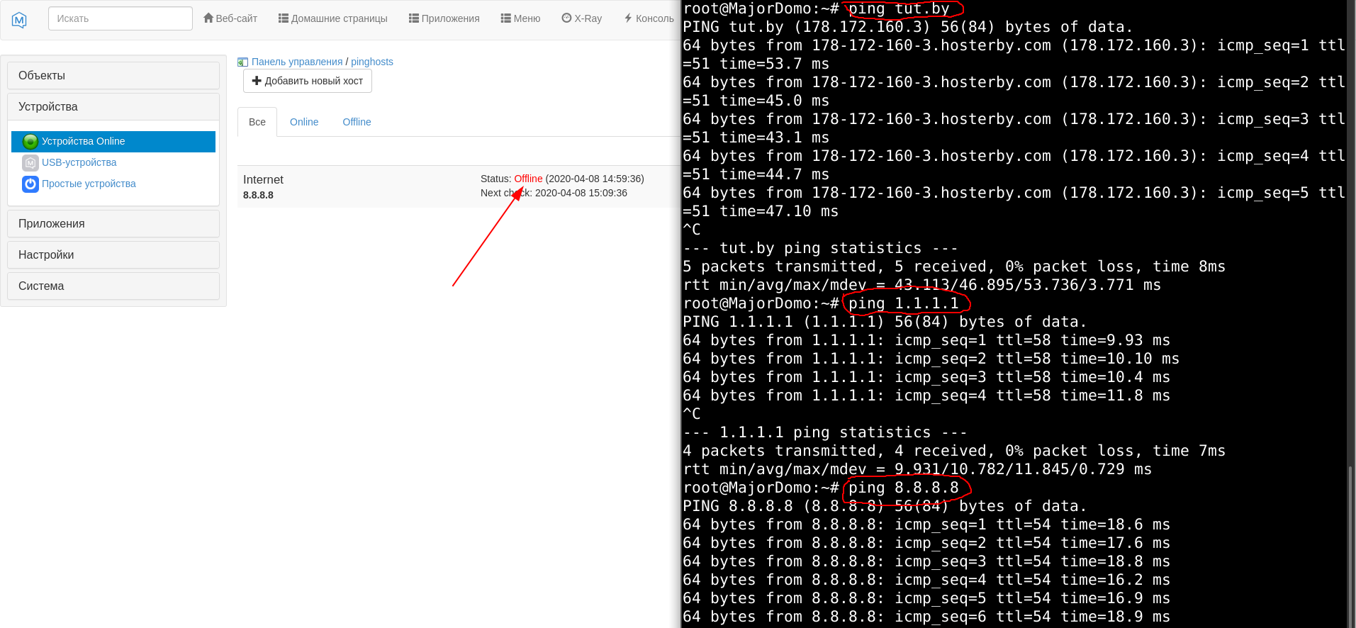

Поменял, попробовал с разными "IP" адресами. Почему то, пишет "Status: Offline"! Хотя если пинговать из терминала то, все "OK"!

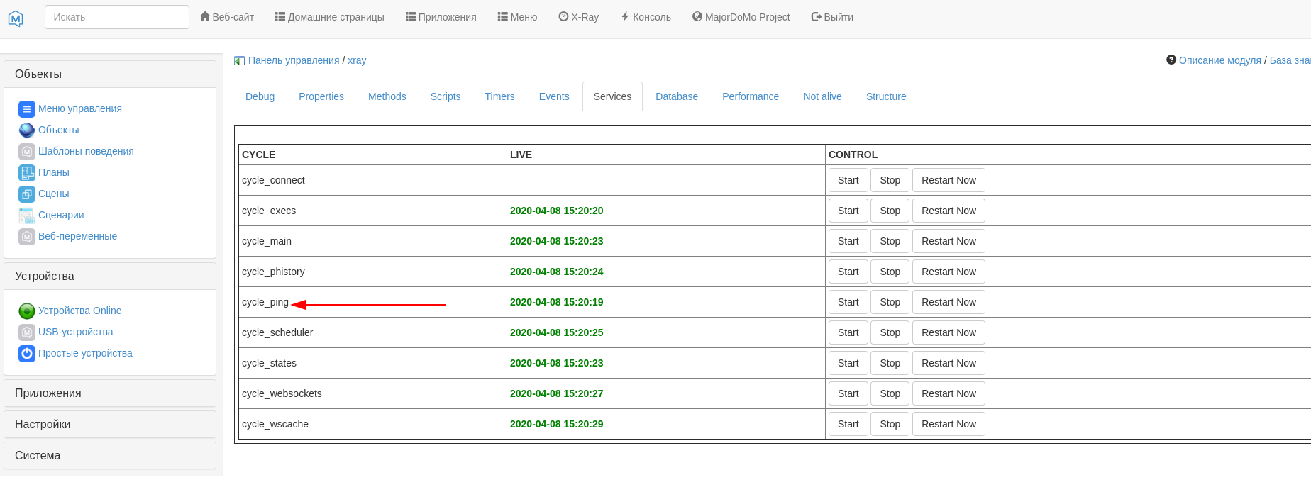

а цикл пинга запущен?
Панель управления - хрей - сервисі - cycle_ping???

Да, запущен!

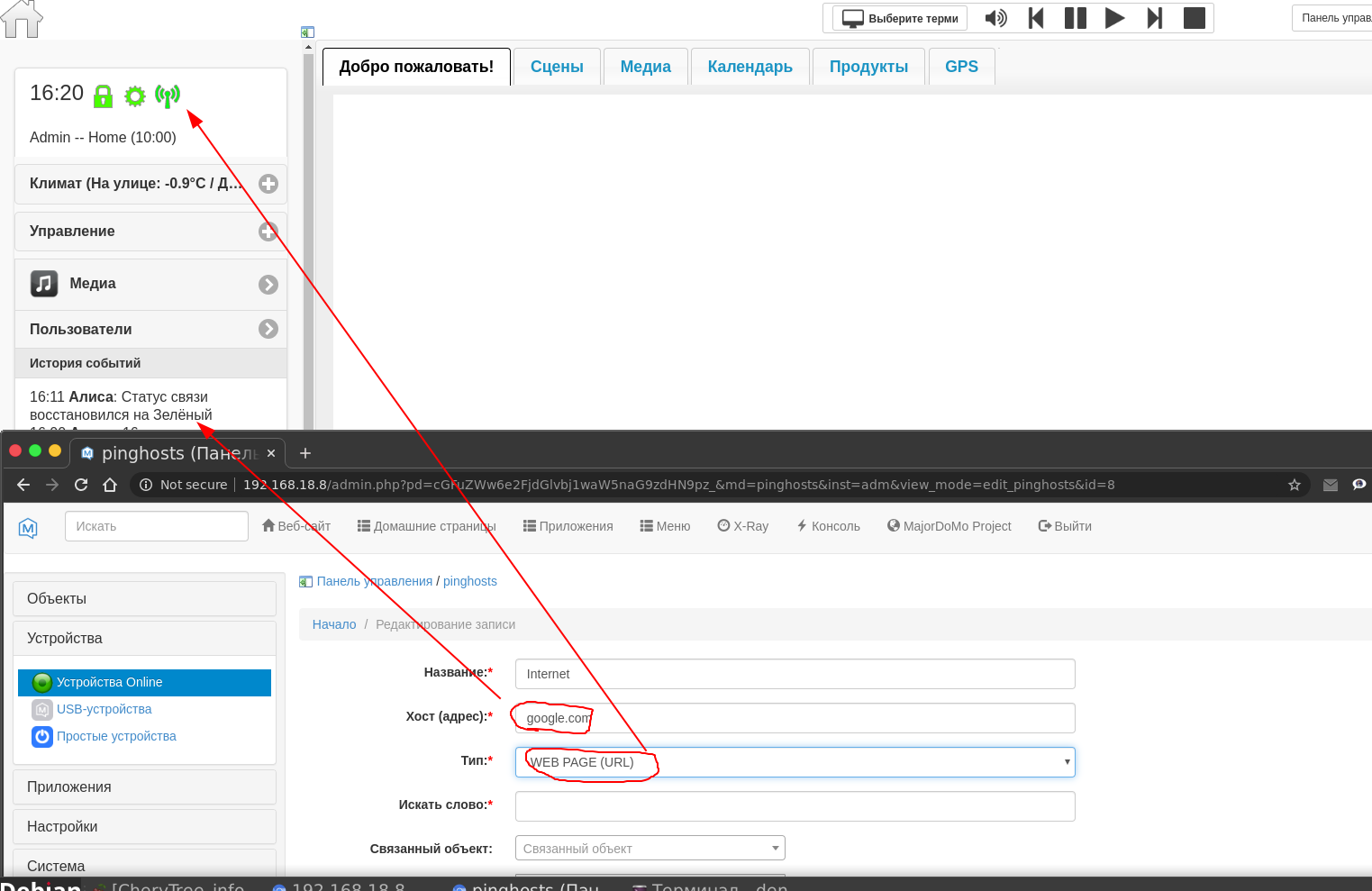

В настройках OnLine устройств я поменял с "PING(HOST)" на "WEB PAGE (URL)" и прописал не "IP" адрес а "url" сайта. Пока такое решение! Если кто подскажет в чем проблема, буду благодарен!
