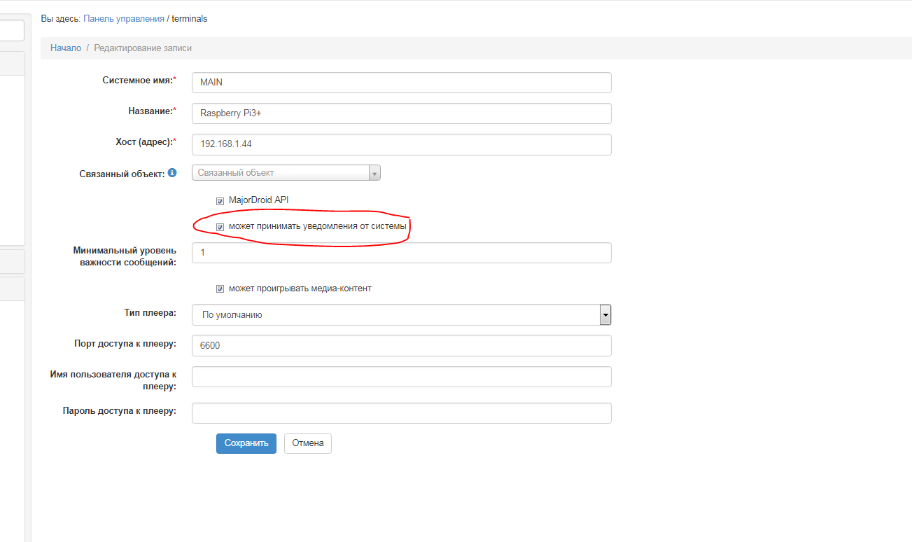

На Raspberry pi 3 Алиса говорит по 2 раза...
К примеру произносит время и спустя 2 минуты повторяет тож самое...
Все что связано с Say ? повторяется по 2 раза..
Цикли проверял, повторных и дублирующих запущеных нет.
Может кто поможет и подскажет где и как искать , что бы исправить!
Заранее благодарен за помощь ! ;)

В настройках основного терминала не должна стоять галка "Может принимать уведомления от системы"

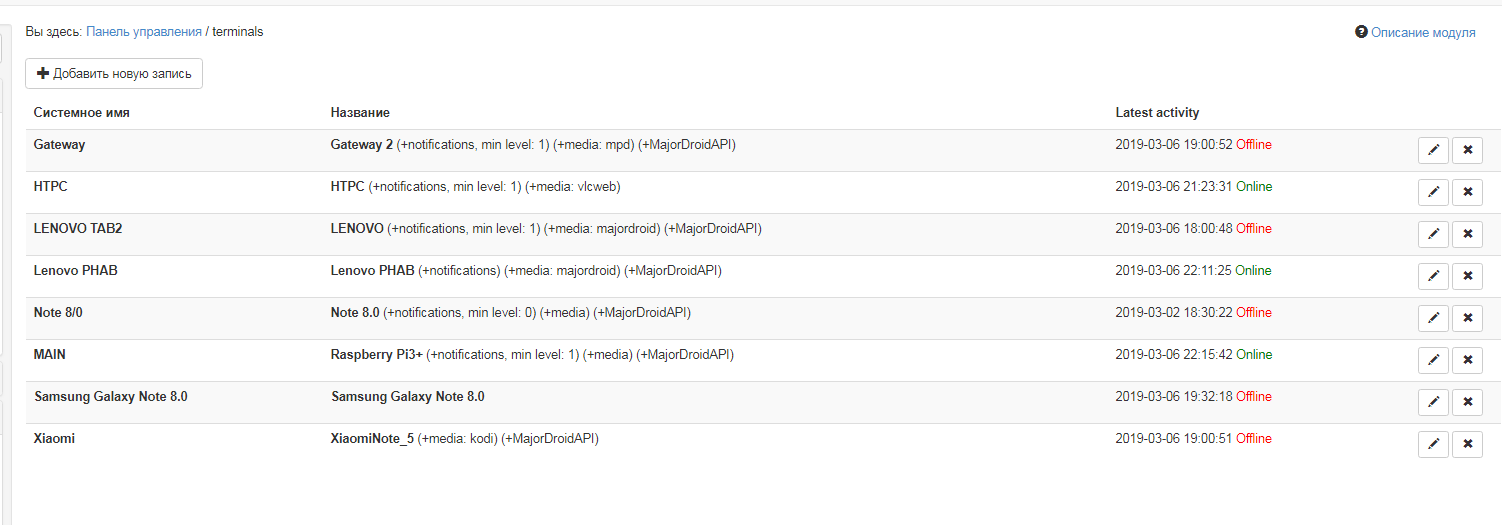

Как всегда с помощью небезразличных в чате Телеграмма и на форуме людей , проблему решил!!!
Главное внимательно проверять где какие галочки ставите и не дублируются ли терминалы!!!
К примеру у меня Raspberry pi3 и на ней же стоит MDM VoiceAssistant, если у меня в терминале снять галочку то голос исчезнет, у вас может быть по другому...
Но у меня было создано 2 терминала под разными именами но под одним айпи и они заставляли систему дублировать голосовые команды!
Приношу еще раз благодарность Людям которые помогли в решении сей проблемы : Ivan, Logrus, SkySilver,Tarasfrompir!

В моем случае галочка быть должна, иначе говорить не будет.. А вот два терминала на одном айпи, это было ужасно))
