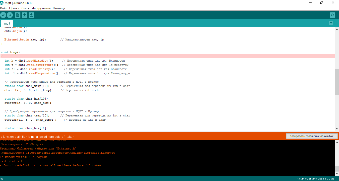

Пытаюсь собрать и подключить измерения температуры первого и второго этожа в Aduino новичёк собрал из 2-двух кодов вод такой код не знаю правильно ли нет ? Но выходит одна ошибка а может и не одна не могу победить!
#include <SPI.h>                 // Библиотека SPI шины
#include <Ethernet.h>            // Ethernet библиотека
#include <PubSubClient.h>        // Библиотека MQTT
#include <DHT.h>
DHT dht2(3, DHT11);
DHT dht1(5, DHT11);
// Задаём mac и ip адреса в Локальной сети
byte mac[]    = { 0xDE, 0xED, 0xBA, 0xFE, 0xFE, 0xED };
IPAddress ip{192, 168, 10, 15};      //ip Адрес Ethernet Shild'a Arduino
IPAddress server{192, 168, 10, 13};  //ip Адрес для MQTT Брокера
// Шапка Функции Callback (обратный вызов)
void callback(char* topic, byte* payload, unsigned int length);
EthernetClient ethClient;                                 //Инициализируем Ethernet клиент
PubSubClient client(server, 1883, callback, ethClient);   //Инициализируем MQTT клиент
// Функция Callback
  // Выделяем необходимое кол-во памяти для копии payload
  byte* p = (byte*)malloc(length);
  // Копирование payload в новый буфер
  memcpy(p, payload, length);
  client.publish("home/data/status/sensor", p, length);
  // Освобождаем память
  free(p);
 // 1 бод равно 0.8 бит/сек
  // 1 бит/сек равно 1.25 бод
  Serial.begin(9600);             // Задаём скорость порта в БОД'ах.
  Serial.println("DHT11 test!");  // Тестовое сообщ. при откр. Монитора порта
  dht1.begin();
  dht2.begin();
  Ethernet.begin(mac, ip);        // Инициализируем mac, ip
void loop()
  int h = dht1.readHumidity();     // Переменная типа int для Влажности
  int t = dht1.readTemperature();  // Переменная типа int для Температуры
  int h1 = dht2.readHumidity();     // Переменная типа int для Влажности
  int t1 = dht2.readTemperature();  // Переменная типа int для Температуры
  // Преобразуем переменные для отправки в MQTT в Брокер
  static char char_temp[10];      // Переменная для перевода из int в char
  dtostrf(t, 3, 0, char_temp);    // Перевод из int в char
  static char char_hum[10];
  dtostrf(h, 3, 0, char_hum);
  dtostrf(t1, 3, 0, char_temp1);    // Перевод из int в char
  dtostrf(h1, 3, 0, char_hum1);
  if (isnan(t) || isnan(h))
  if (isnan(t1) || isnan(h1))     // Проверка удачно ли прошло считывание с DHT22
    Serial.println("Failed to read from DHT11");  // Не удалось прочитать DHT22
  else
    Serial.print("Humidity: ");
    Serial.print(h);
    Serial.print(" %\t");
    Serial.print("Temperature: ");
    Serial.print(t);
    Serial.println(" *C");
  if (client.connect("DHTClient"))
    //Отправка данных по MQTT в Брокер
    client.publish("home/data/status/sensor/temp", char_temp); //отправляем в Брокер значения
    client.publish("home/data/status/sensor/hum", char_hum);
    client.publish("home/data/status/sensor/temp", char_temp1); //отправляем в Брокер значения
    client.publish("home/data/status/sensor/hum", char_hum1);
    client.subscribe("inhome/data/status/sensor/#");       // (тестовая) для отпр. данных в MajorDoMo вручную
    delay(3000);              // Отправка данных в Брокер раз в 5 секунд
    client.disconnect();      // Отключиться
Ошибка
C:\Users\zamas\Documents\Arduino\mqtt\mqtt.ino: In function 'void callback(char*, byte*, unsigned int)':
mqtt:43:1: error: a function-definition is not allowed here before '{' token
mqtt:90:1: error: expected '}' at end of input
Несколько библиотек найдено для "Ethernet.h"
 Используется: C:\Users\zamas\Documents\Arduino\libraries\Ethernet
Не используется: C:\Program
Несколько библиотек найдено для "PubSubClient.h"
 Используется: C:\Users\zamas\Documents\Arduino\libraries\PubSubClient
Несколько библиотек найдено для "DHT.h"
 Используется: C:\Users\zamas\Documents\Arduino\libraries\DHT_sensor_library
Не используется: C:\Users\zamas\Documents\Arduino\libraries\Grove_Temperature_And_Humidity_Sensor
Несколько библиотек найдено для "Adafruit_Sensor.h"
 Используется: C:\Users\zamas\Documents\Arduino\libraries\Adafruit_Unified_Sensor
Несколько библиотек найдено для "SPI.h"
 Используется: C:\Program
exit status 1
  static char char_temp1[10];      // Переменная для перевода из int в char
  static char char_hum1[10];
  else
    Serial.print(h);
    Serial.print(t);
    Serial.print(h1);
    Serial.print(t1);
    client.publish("home/data/status/sensor1/temp", char_temp1); //отправляем в Брокер значения
    client.publish("home/data/status/sensor1/hum", char_hum1);
Yashalta

homester писал(а):
Сб фев 08, 2020 3:01 pm
Вот рабочий код. В файле wifi.h подставь свои данные wifi. Если надо, вышлю библиотеки
Поделитесь пожалуйста библиотеками, а так же вопрос, под какой версией Arduino.ide это нужно будет прошивать?
homester
Сообщения: 202
Благодарил (а): 119 раз
Поблагодарили: 34 раза
Re: Люди добрые помогите с кодом Arduino
Сообщение homester » Пн фев 10, 2020 12:25 am
Yashalta писал(а):
Вс фев 09, 2020 8:46 pm
Библиотеку на ESP8266WIFI лучше установить из Arduino.ide (я пользуюсь 1.8.11 и 10 версией).
Остальные вот...
