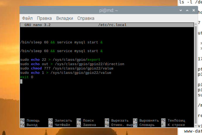

Попробовал , записал каманды в автозагрузку. Сделал перезагрузку малины. Кинул каманду
sudo echo 1 > /sys/class/gpio/gpio22/value
Консоль выдала
pi@md:~ $ sudo echo 1 > /sys/class/gpio/gpio22/value
bash: /sys/class/gpio/gpio22/value: Нет такого файла или каталога
Закинул команды
sudo echo 22 > /sys/class/gpio/export
sudo echo out > /sys/class/gpio/gpio22/direction
sudo chmod 777 /sys/class/gpio/gpio22/value
Все работает. Но после перезагрузки автозапуск не запускает gpio22, пин плавает, подскажите что не так ?

Открываем файл, для этого пишем в консоли:
sudo nano /etc/rc.local
В файле прописываем такие строчки:
выход:
echo 4 > /sys/class/gpio/export
echo out > /sys/class/gpio/gpio4/direction
chmod 777 /sys/class/gpio/gpio4/value
или
вход:
echo in > /sys/class/gpio/gpio4/direction

Сообщение masterpro77 » Сб дек 21, 2019 7:35 pm
Прописал в методе
В MJD:
управление выходом:
включить:
$fp = fopen('/sys/class/gpio/gpio4/value', 'wt');
$test = fwrite($fp, "1");
выключить:
$test = fwrite($fp, "0");
Не работает.
С автозагрузкой вроде получилось , команды прописал перед exit 0, вроде при старте загружает.
Еще вопрос, почему каманды exec в методе не отробатывают ?
exec ("sudo echo 0 > /sys/class/gpio/gpio22/value");
Последний раз редактировалось masterpro77 Сб дек 21, 2019 9:34 pm, всего редактировалось 1 раз.
Oleg-7777
Сообщения: 18
Зарегистрирован: Ср апр 20, 2016 10:26 am
Поблагодарили: 3 раза
Re: работа с GPIO raspberry
Сообщение Oleg-7777 » Сб дек 21, 2019 9:15 pm
У меня в файле без "sudo".
Судя по скриншотам, Вы создали файл для GPIO22, а управлять пытаетесь GPIO17.
С "exec", не знаю, получилось управлять GPIO только так:
(пример для GPIO4)

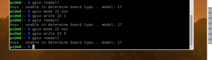

Выдай в терминале линукс:
gpio readall
gpio mode 21 out
gpio write 21 1
gpio readall
gpio mode 21 out
gpio write 21 0
gpio readall
Посмотри на результаты в таблице
masterpro77
Сообщения: 43
Зарегистрирован: Сб ноя 16, 2019 12:38 am
Благодарил (а): 13 раз
Сообщение masterpro77 » Вс дек 22, 2019 10:33 pm
