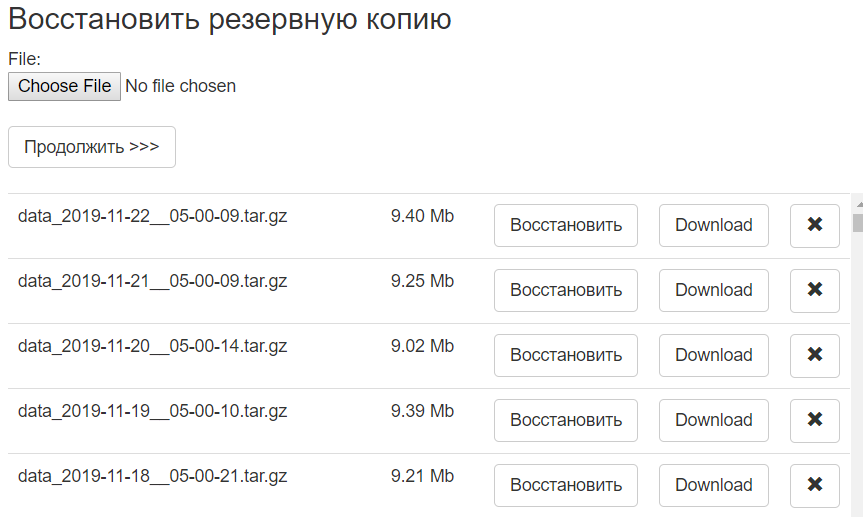

Сообщение amelnyk » Пт ноя 22, 2019 2:44 pm
база вроде более менее адекватно выглядит. Растет на 200-250кб в день. хз много или мало это
