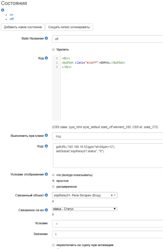

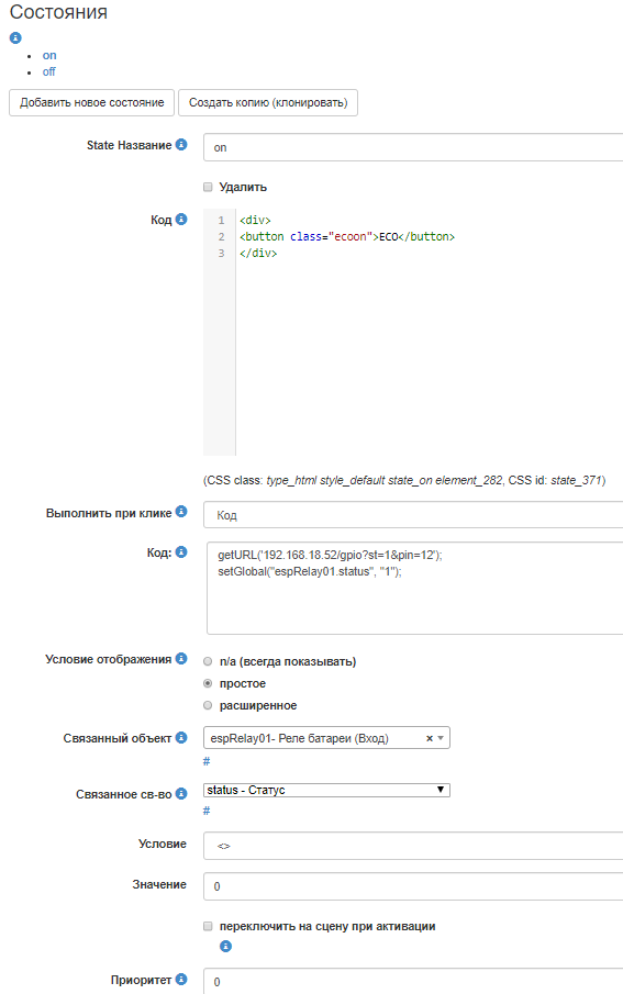

Приветствую!
Помогите разобраться где ошибка и почему не срабатывает кнопка.
В консоли все команды проходят и все отрабатывает как надо
Сделал для теста кнопку стандартными средствами, она тоже работает и состояние моей (сделанной кнопки) меняется с ECO на NORMAL.
Но при нажатии на мою кнопку действия не происходит, хотя должно
Скрины прилагаю
Состояние ONПоказать
Состояние OFFПоказать
Спасибо

Re: Почему не срабатывает кнопка
Сообщение Mikik » Вт ноя 19, 2019 1:07 pm
Убрать кавычки у 0 и 1.

Mikik
Сообщения: 111
Благодарил (а): 14 раз
Поблагодарили: 9 раз
Сообщение Mikik » Вт ноя 19, 2019 1:37 pm
Еще в OFF условие < заменить на =
В ON значение заменить на 1

Mikik
Сообщения: 111
Сообщение Mikik » Вт ноя 19, 2019 2:29 pm
Есть. Обычная логика :D . Внимательно проанализируйте условия отображения, которые были, для разных значений статуса.

Mikik
Сообщения: 111
Сообщение Mikik » Вт ноя 19, 2019 4:46 pm
MaxVM писал(а):
Вт ноя 19, 2019 3:00 pm
Т.е. насколько я понял я тупа нажимал не на ту кнопку видимо
Нет. Вот смотри.
Режим ON. Мы должны переключиться в него из состояния OFF, значит status=0 ДО нажатия на кнопку, а условие отображения было <>0.
Режим OFF. Мы должны переключиться в него из состояния ON, значит status=1 ДО нажатия на кнопку, а условие отображения было <1.
Вот поэтому и не работало.
