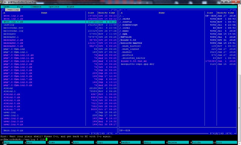

А папке /var/log будет папка типа nginx, в ней будут логи работы веб сервера (скорее всего перед просмотром логов нужно будет в браузере запустить страницу МДМ для появления ошибки).
не вижу такого лога
MD на raspberry pi3
не вижу такого лога
А error.log есть?
Если нет, то нужно в настройках смотреть и у гугла спросить
Отправлено с моего Redmi Note 4X через Tapatalk

TimonDK писал(а):
Сб ноя 02, 2019 12:09 pm
А error.log есть?
нет
есть faillog пустой :D
