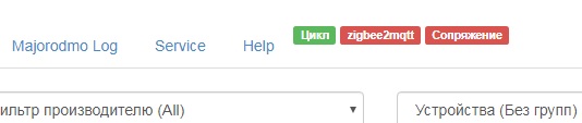

не исключено что у вас свой подход к решению подобных проблем, а если всё , как вы пишите, штатно, то вчера z2m работало нажал обновить и опля
сервис как -бы работает, но не работает, в консоли сплошные ерроры
