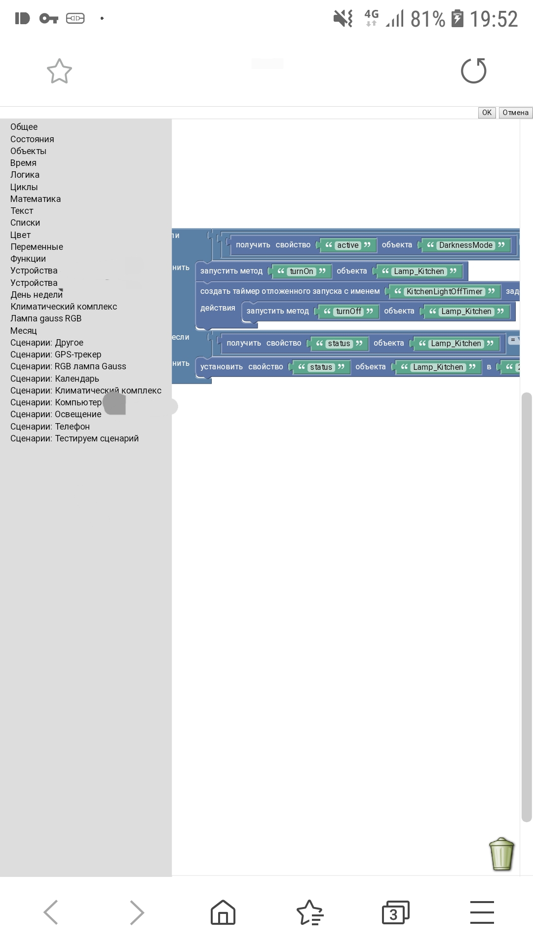

Набросал код, попробуйте этот вариант
if (getGlobal('DarknessMode'.'.'.'active') == '1' && getGlobal('Lamp_Kitchen'.'.'.'status') == '2') {
callMethod('Lamp_Kitchen'.'.'.'turnOn');
$timerCode=<<<EOT
callMethod('Lamp_Kitchen'.'.'.'turnOff');
EOT;
setTimeOut('KitchenLightOffTimer', $timerCode, (int)('60'));
} else if (getGlobal('Lamp_Kitchen'.'.'.'status') == '0') {
setGlobal('Lamp_Kitchen'.'.'.'status', '2');

Я все в blockly собираю :oops:, вот он такой код и предоставляет. По поводу очистки таймера я учту :D .

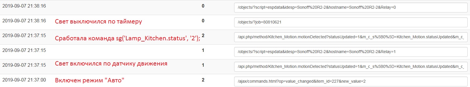

Вот что у меня сейчас:
if(gg('DarknessMode.active') == '1' && gg('Lamp_Kitchen.status') == '2') {
 callMethod('Lamp_Kitchen.turnOn');
 clearTimeOut("KitchenLightOffTimer");
 SetTimeOut("KitchenLightOffTimer","callMethod('Lamp_Kitchen.turnOff');",60);
 sg('Lamp_Kitchen.status', '2');  //эта строка не срабатывает
Сейчас посмотрел историю. Что-то у меня складывается впечатление, что строка sg('Lamp_Kitchen.status', '2'); срабатывает не после таймера, а сразу. Так и должно быть ?
Всё, понял. Эту строку надо было вставить внутрь таймера:
 SetTimeOut("KitchenLightOffTimer","callMethod('Lamp_Kitchen.turnOff');sg('Lamp_Kitchen.status', '2');",60);
Всем спс за помощь. :-)
