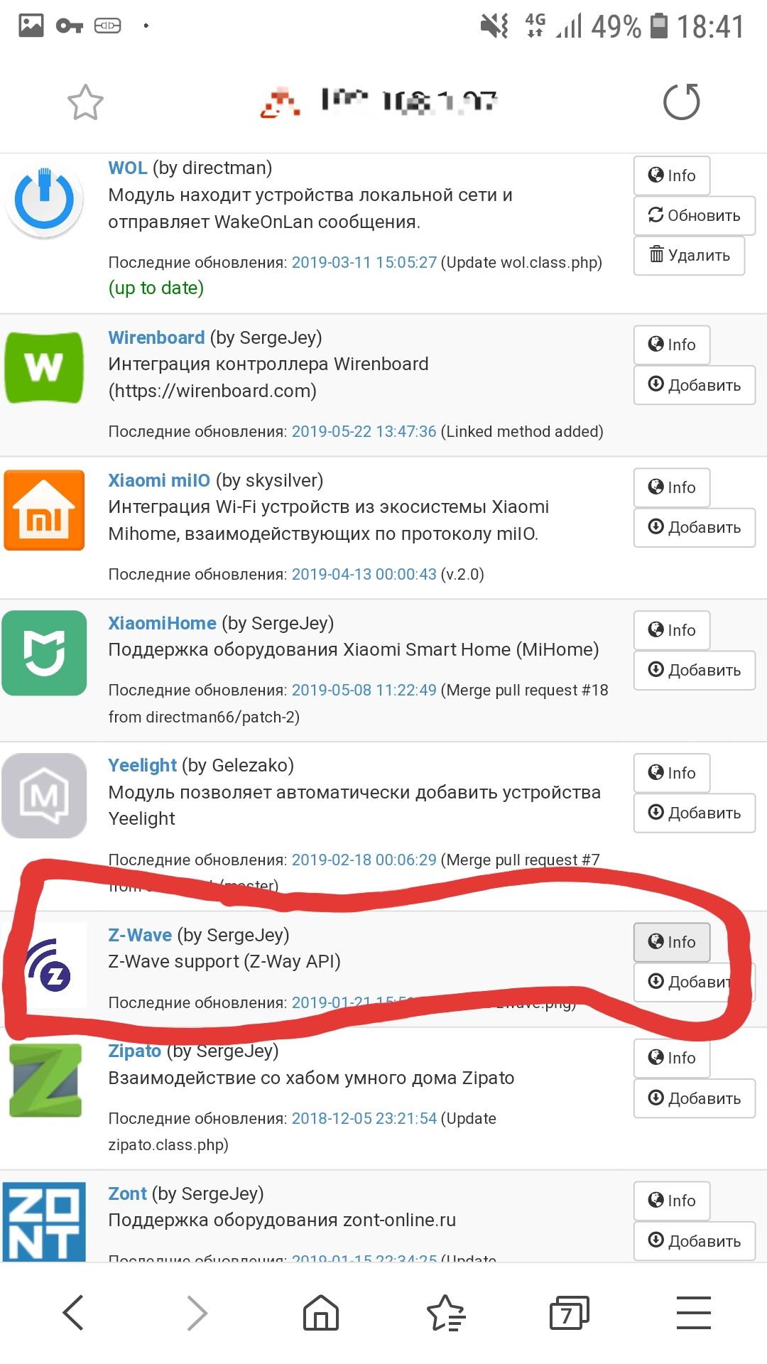

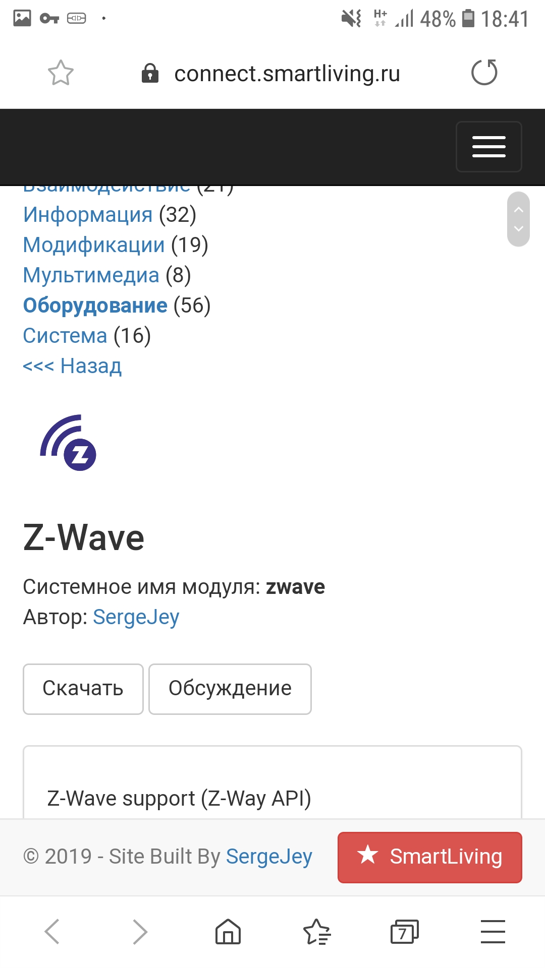

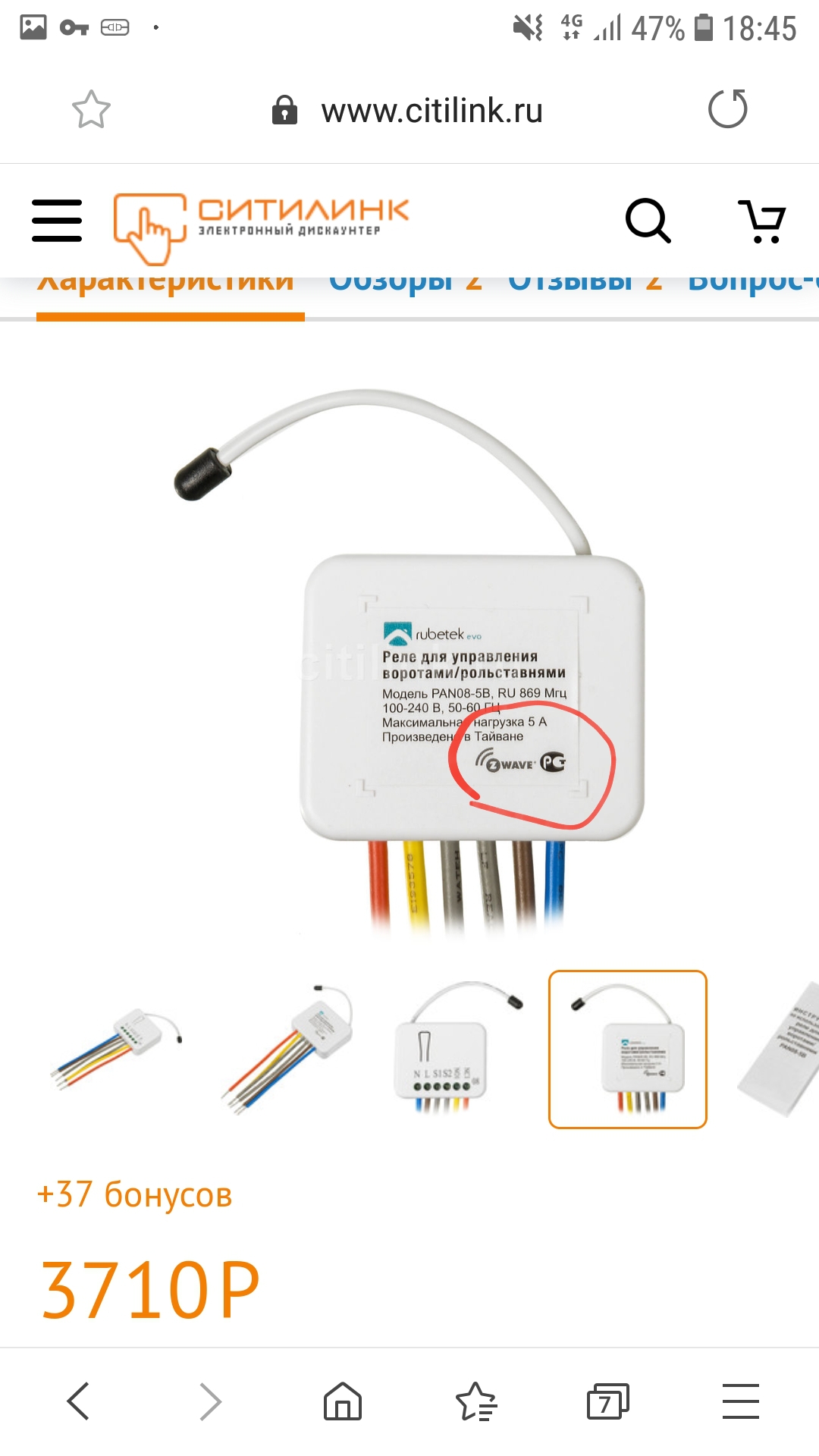

Если посмотреть на реле, то можем увидеть, что это Z-Wave, в Majordomo есть модуль Z-Wave. Почитать про Z-Wave можете здесь. Если будет интересно, то посмотрите в сторону broadlink, простой продукт, без заморочкек, доставка с интернет магазина broadlink занимает до 3-х дней через СДЭК.

А что этот модуль из себя всётаки представляет? Ещё один компьтер под него надо ставить или это покупается специальная железка, для каждого протокола обмена умного дома своя?

Ну это не то, я бы хотел установить систему УД на свой личный компьютер с ОС Windows, и к ней подключить все устройства и управлять ими из одной места, без посредников (типа google и т.п.)
Как установить сам majordomo понятно. Для меня остаётся загадкой, что из себя представляет модуль z-wave.
Толи это устройство подключаемое к ПК типа сетевой WiFi карты, к которой подсоединяются все розетки/выключатели и тп. работающие по протоколу z-wave, толи это ещё что-то...
