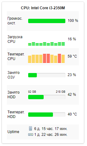

Решил структурировать и выложить сюда, то, элементы чего, уже были мной показаны в других сообщениях, а именно:
Скриншот 2018-02-17 18.33.26.png (25.2 КБ) 13062 просмотра

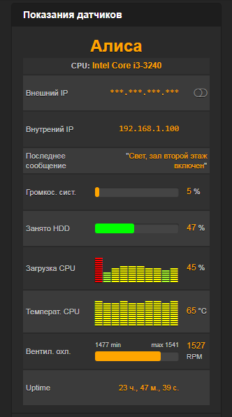

что нужно для работы этого:
1) сценарий OHM_data
в нем происходит получение данных из ОНМ (Open Harware Monitor) для Windows,
а также некоторые преобразования данных (в коде есть комментарии):

2) сценарий timer_Xs
цель которого запускать каждые 3 секунды сценарий OHM_data
runScript('OHM_data');
setTimeOut("timer_Xs_timeout", "runScript('timer_Xs');", 3);
3) ну собственно код самого виджета в меню:

                    </div>
                    <br>
                </td>
                <td>
                    &nbsp;<span style="font-size:12px; color:orange;">%ThisComputer.CPUload%</span>&nbsp;%
                </td>

            <tr>
                <td>Температ. CPU</td>
                <td align="left">
                    <!-- <div class="vov-cont"><s_%ThisComputer.CPUtemp_color%><progress value="%ThisComputer.CPUtemp%" max="70"></progress></s_%ThisComputer.CPUtemp_color%></div><br> -->
                    <!-- блок вывода гистограммы температуры CPU  -->

Re: [Виджет] состояния системы (процессора) с индикаторами (
Сообщение webms » Вс фев 18, 2018 3:50 pm
Vovix, спасибо большое за решение.
Выложу немного измененный код под себя и под светлый шаблон Алисы, вдруг кому надо :)

<div align="center" style="text-shadow: none;">
    <table class="wp-table">
        <tbody>
            <tr>
                <td colspan="3" align="center"> <b>CPU: <span style="font-size:12px;">%ServInfo.CPUtip%</span></b><br/>
                </td>

   $color = 'rgb(0, 219, 7);'; //green
} else if (($cpu_load >= 20) && ($cpu_load < 30)) {
   $color = 'rgb(2, 175, 7);'; //greenyellow
} else if (($cpu_load >= 30) && ($cpu_load < 50)) {
   $color = 'rgb(255, 193, 7);'; //yellow
} else if ($cpu_load >= 50) {
   $color = 'rgb(255, 33, 17);'; //red
} else {
   $color = 'grey;'; //grey
sg ('ServInfo.CPUload_color', $color);
sg ('ServInfo.CPUload_color_-1', $color);
// сдвинем значения с вылетом последнего
for ($i = 9; $i >= 0; $i--) {
   $j = $i - 1;
   sg ('ServInfo.CPUload_'.$i, gg('ServInfo.CPUload_'.$j));
   sg ('ServInfo.CPUload_color_'.$i, gg('ServInfo.CPUload_color_'.$j));
// -------------------- Температура процессора --------------------------------------------------------
$maxtemp = 70;
$mintemp = 42;
$kf = ($maxtemp - $mintemp)/15; // 15 это делений на индикаторе
sg('ServInfo.CPUtemp', $cpu_temp);
$t15 = round (($cpu_temp - $mintemp) / $kf); // чтобы шкала начиналась с $mintemp
if ($cpu_temp <= $mintemp) {
   $t15 = 0; // и оганичим нижнее значение на 0
} elseif ($cpu_temp >= $maxtemp) {
   $t15 = 15; // ограничим максимум на 15 делений
$t15_line = $g_line[$t15];
sg('ServInfo.CPUtemp_-1', $t15_line);
// и цвет для неё
if (($cpu_temp >= 0) && ($cpu_temp < 48)) {
} else if (($cpu_temp >= 48) && ($cpu_temp < 50)) {
} else if (($cpu_temp >= 50) && ($cpu_temp < 60)) {
} else if ($cpu_temp >= 60) {
} else {
sg ('ServInfo.CPUtemp_color', $color);
sg ('ServInfo.CPUtemp_color_-1', $color);
   $j = $i - 1;
   sg ('ServInfo.CPUtemp_'.$i, gg('ServInfo.CPUtemp_'.$j));
   sg ('ServInfo.CPUtemp_color_'.$i, gg('ServInfo.CPUtemp_color_'.$j));
// -------------------- Использование ОЗУ -------------------------------------------------------------
setGlobal('ServInfo.ServerMemory', $Memory);
$color = ($Memory < 85) ? "lime" : "red";
sg ('ServInfo.ServerMemory_color', $color);
// -------------------- Температура HDD -------------------------------------------------------------
setGlobal('ServInfo.HddTemp', $TempHDD);
if (($TempHDD >= 0) && ($TempHDD < 30)) {
   $color = 'red'; //red
} else if (($TempHDD >= 30) && ($TempHDD < 52)) {
   $color = 'lime'; //green
}  else if (($TempHDD >= 45) && ($TempHDD < 52)) {
   $color = 'yellow'; //yellow
} else if ($TempHDD >= 52) {
} else {
sg ('ServInfo.HddTemp_color', $color);
// -------------------- Использование HDD -------------------------------------------------------------
setGlobal('ServInfo.DISKused', $disk_used);
if (($disk_used >= 0) && ($disk_used < 50)) {
} else if (($disk_used >= 50) && ($disk_used < 80)) {
} else if ($disk_used >= 80) {
   $color = 'red;'; //red
} else {
sg ('ServInfo.DISKused_color', $color);
За это сообщение автора webms поблагодарили (всего 12):
Сообщение ahelper » Пн фев 19, 2018 6:13 pm
Приветствую.
Внешний IP должен появляться при клике на него? Почему у меня нет?
Строка расчета Uptime тоже не работает. Что не так, или еще чего то не хватает?
Vovix
Сообщения: 1155
Откуда: г.Ижевск
Благодарил (а): 60 раз
Поблагодарили: 532 раза
Сообщение Vovix » Пн фев 19, 2018 8:29 pm
ahelper писал(а):Приветствую.
Прошу прощения у меня там моя функция, это я про строку Uptime!
У меня этот код в моем файле в папке lib лежит:
 * Секунды в строку
 * Эта функция возвращает кол-во секунд преобразованное в дни, часы, минуты, секунды
 * @param integer $seconds всего время в секундах.
 * @return string "1234567" возвращает "14 дн., 6 час., 56 мин., 7 сек.".
function secondsToString($seconds) {
    $result = '';
    if ($seconds >= 86400) {
        $days = floor($seconds / 86400);
        $seconds = $seconds % 86400;
        $result = $days.' д., ';
    if ($seconds >= 3600) {
        $hours = floor($seconds / 3600);
        $seconds = $seconds % 3600;
        $result .= $hours.' час., ';
    if ($seconds >= 60) {
        $minutes = floor($seconds / 60);
        $seconds = $seconds % 60;
        $result .= $minutes.' мин., ';
    $result .= $seconds.' сек.';
    return $result;
