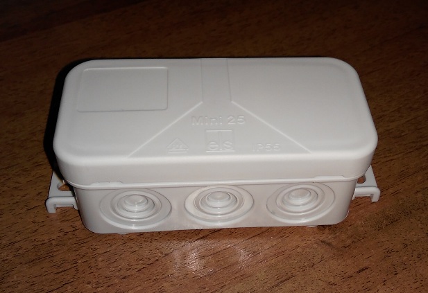

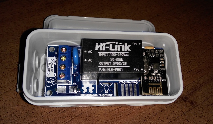

Поиски корпуса для нового девайса MDMSNode "Power" завершились. Остановился на варианте от Tyco (помог Ivan). Хотя мне попалась немецкая версия версия коробки с IP55.
Плюсы :
- цена;
- IP54;
- наличие крепежа;
- легко и непринужденно одевается крышка;
Минусы: учитывая цену корпуса, ими можно пренебречь.
Особо обрадовало то, что он отлично подходит для лайтинга: и в закрытом виде: Вот только ещё думаю над целесообразностью двух каналов....надо ли?
Плюсы :
- цена;
- IP54;
- наличие крепежа;

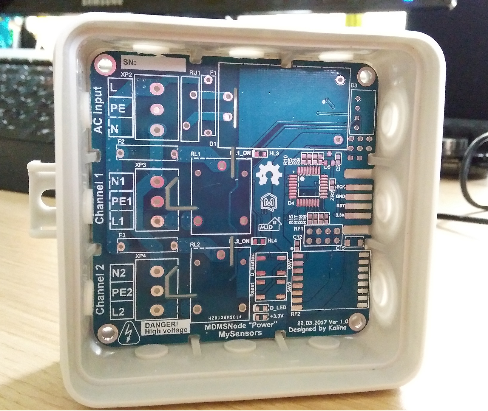

Не хватает в первом посту двух моментов:kalina писал(а):Обновил первый пост....
- очень примерной ориентировочной стоимости
- пошла или нет в реализацию идея с безискровым включением нагрузки которую обсуждали в начале (что-то не видно симисторов на рендерах)

К сожаление, вопрос цены ещё не прорабатывался.SolarW писал(а):очень примерной ориентировочной стоимости
Нет, это видно из схемы. При рассмотрении плюсов и минусов всех вариантов, остановился на самом простом. Несмотря на это, идея безискрового коммутирования остаётся на повестке дня. Это первый, но не последний релиз повера...SolarW писал(а):пошла или нет в реализацию идея с безискровым включением нагрузки которую обсуждали в начале (что-то не видно симисторов на рендерах)

Обозначенное в схеме реле SRD-05VDC имеет номинальный ток обмотки более 70 мА. Управляет этим реле оптрон EL817C, у которого максимально допустимый ток коллектора не более 50 мА. Впрочем, при указанных в схеме резисторах R7, R13 ток коллектора оптрона будет в пределах ~14...28 mA. Однако реле не сработает.kalina писал(а):Обновил первый пост....
Оптрон там не нужен, так же как изолирующий DC/DC преобразователь 5V. Оптрон надо заменить обычным транзистором, DC/DC выбросить, тогда будет работать.
