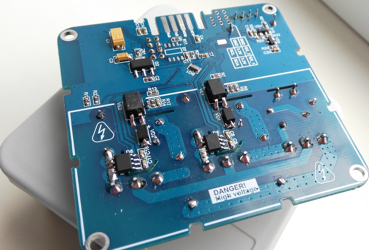

Обозначенное в схеме реле SRD-05VDC имеет номинальный ток обмотки более 70 мА. Управляет этим реле оптрон EL817C, у которого максимально допустимый ток коллектора не более 50 мА. Впрочем, при указанных в схеме резисторах R7, R13 ток коллектора оптрона будет в пределах ~14...28 mA. Однако реле не сработает.
Оптрон там не нужен, так же как изолирующий DC/DC преобразователь 5V. Оптрон надо заменить обычным транзистором, DC/DC выбросить, тогда будет работать.

a_kouz писал(а):Управляет этим реле оптрон EL817C, у которого максимально допустимый ток коллектора не более 50 мА.
Для данной версии устройства можно заменить EL817C на LTV-815S, у него ток до 80 мА, плюс пересчёт резисторов...

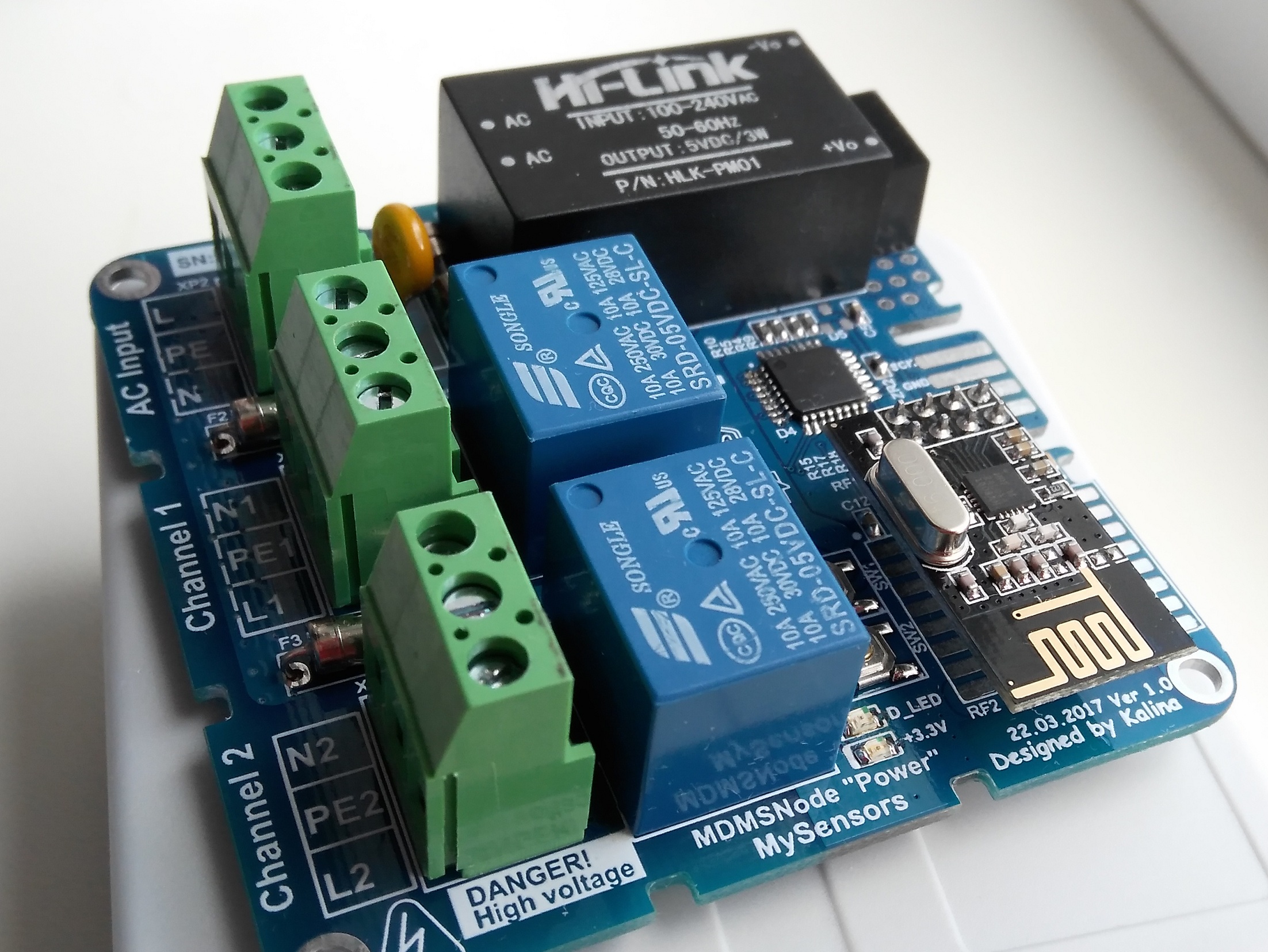

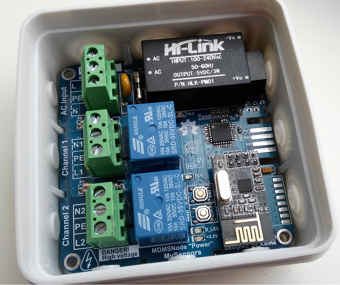

Вчера спаял и протестировал первый образец, проблем пока не обнаружил, релюшки щёлкают как положено. Спасибо a_kouz, что вовремя скорректировал в части оптрона.
