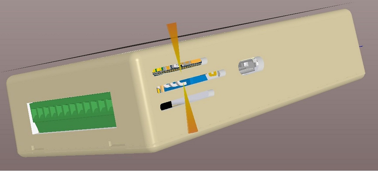

Доброго времени суток!
Хочу поделиться очередным устройством из серии MDMS под названием MDMSensor "Multisensor". Уже месяц как проект лежит на openhardware, и только сейчас дошли руки выложить его и на MD.
MDMSenso_ Multisensor_1.jpg (313.54 КБ) 13643 просмотра
MDMSenso_ Multisensor_2.jpg (81.39 КБ) 13643 просмотра
MDMSenso_ Multisensor_6.jpg (176.34 КБ) 13643 просмотра
Данное устройство предназначено для измерения параметров окружающей среды и придерживается концепции построения устройств, таких как MDMSGate и MDMSNode “Lighting” (возможность установки одного популярных радиомодулей, наличие флеш памяти и микросхемы аутентификации, а также своеобразный разъём программирования). Отличительной особенностью является питание устройства Li-Pol аккумулятором. Также на плате имеется микросхема-зарядник LTC4054, подключенная к microUSB.
Из названия понятно, что на борту данного устройства имеются различные датчики – температуры, давления, освещённости и влажности. Причём, некоторые датчики встречаются в различном исполнении. Это сделано для того, чтобы можно было выбирать именно нужный потребителю тип датчика (по молчанию платы планируется паять без датчиков).

Хочется отметить наличие клеммной колодки, которая позволит подключать внешние датчики, а также запитать их от встроенного аккумулятора.
Корпус покупной, но требует доработок.
На данный момент я ещё не заказывал платы, а это значит, что есть возможность сделать в проекте правки. Также ещё не рассчитывал себестоимость.

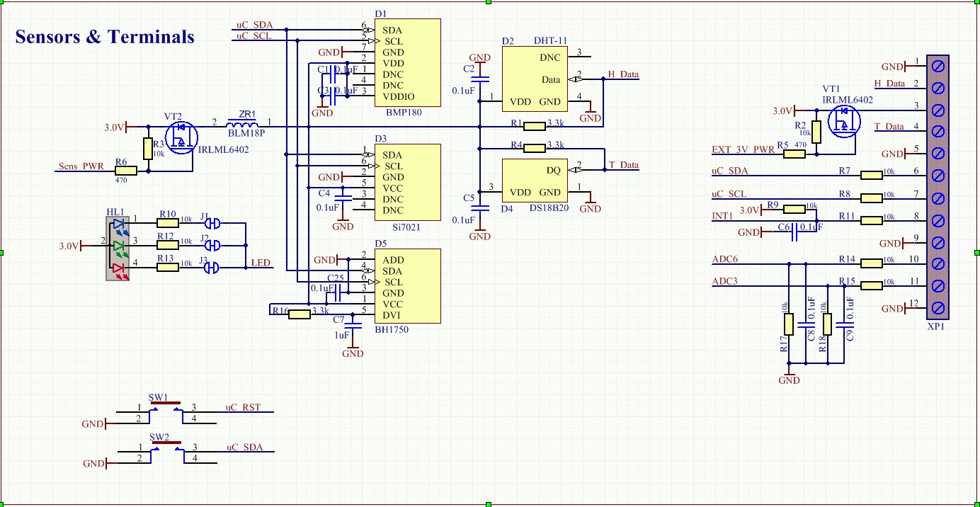

Ниже привожу схему Э3.

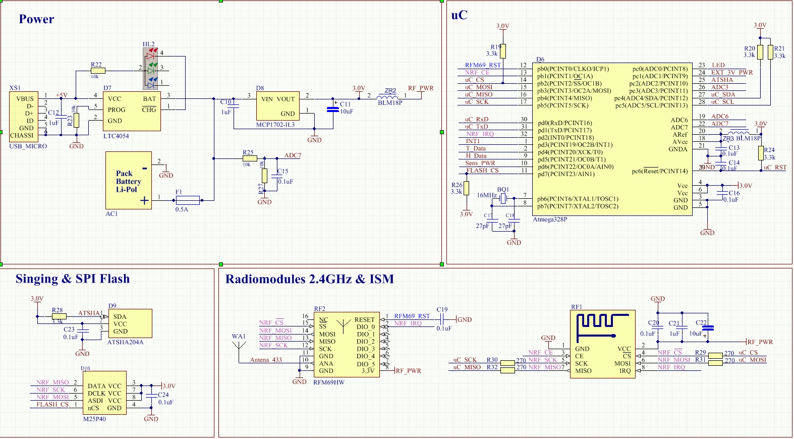

Сообщение serghei » Вс ноя 06, 2016 9:44 pm
Сейчас только заметил - при 3.3 вольта питания Атмеги ставь кварц на 8 мегагерц. Меньше жрать будет батарейку. Может это не принципиально сейчас ,но все ж .
Ivan
Сообщения: 1473
Благодарил (а): 49 раз
Поблагодарили: 327 раз
Re: MDMSensor "Multisensor"
Сообщение Ivan » Пн ноя 07, 2016 12:10 pm
Я бы вообще это перевел на 1мгц. Но не все либы будут работать. Например dht и dalas
Если сенсор спящий . Ему кварц вообще не нужен. Там и так все процессы по времени приблезительны

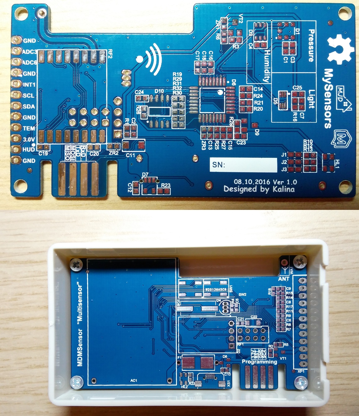

Сообщение VoJak » Пт дек 16, 2016 9:51 pm
kalina писал(а):Сегодня получил печатные платы. Производитель всё тот же - PCBWAY, качество как всегда на высоте....
На следующей неделе планирую спаять и проверить две версии устройства - с NRF24 и RFM69 радиомодулями.
Отлично смотрятся в корпусе.
С 3D моделью совпадение полностью?

Сообщение kalina » Вс дек 18, 2016 11:14 pm
VoJak писал(а):С 3D моделью совпадение полностью?
С печатной платой да, никаких претензий. А вот со спаянным устройством - проверка ещё впереди..

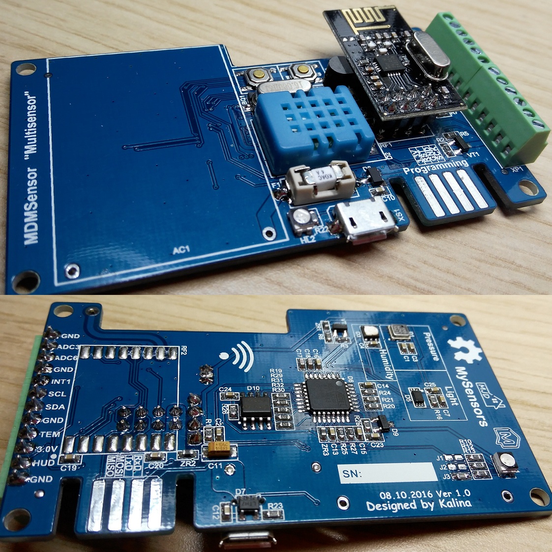

Сообщение kalina » Вс дек 25, 2016 8:25 pm
Первый сенсор вышел из-под паяльника. Теперь ему предстоит пройти исПЫТАНИЯ...))
Не разобравшись, чуть не принял "белое покрытие" на датчике влажности за защитную плёнку (при пайки, как в пищалках) и чуть её не снес. Кто-нибудь знает what is this ?

Сообщение serghei » Вс дек 25, 2016 10:11 pm
Из трех датчиков DHT только на одном есть пленка (производители разные и этот без платы) На тех ,где пленки нет, чистая пластмасса с напечатанными данными. Пленку не снимал. Может просто для удешивизны наклеили вместо шелкографии ?
