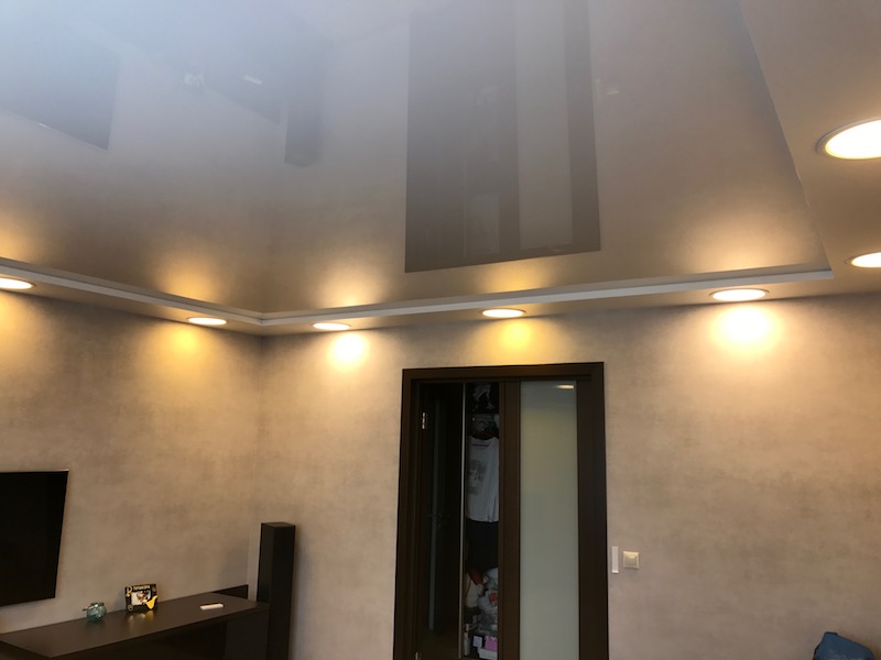

Сообщение igorewa » Пт авг 18, 2017 2:21 pm
serghei писал(а):Вот сколько лент встречал , у всех стояли резисторы внутри и LED разбиты на группы по 3 штуки. Поэтому ленту можно резать. Это понятно. Ну и менять яркость то же легко.
А вообще насколько востребована сама функция диммирования ? Как часто Вы ей пользуетесь ?
Я всегда пользуюсь диммированием, пришли гость яркость на максимум, сидишь втыкаешь в компьютер - средняя яркость, смотришь фильм - минимальная яркость. За день минимум 2 раза меняю яркость. Светильников натыкано с запасом. Проще сделать меньше яркость чем света будет не хватать.
Извиняюсь перед автором темы что немного под засрали офтопом тему
