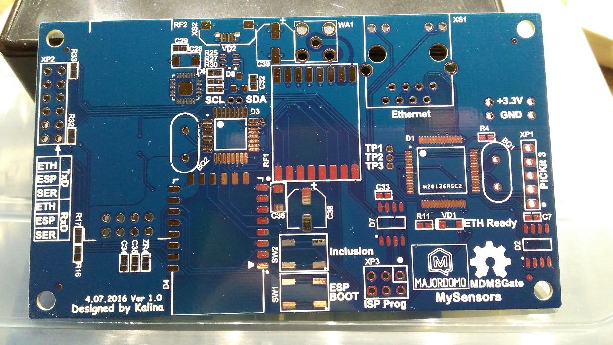

Сегодня получил платы для MDMSGate. Качество и сервис http://www.pcbway.com заслуживает уважения. Цена тоже приемлимая (новым пользователям дается 5$ скидки на первый заказ). Завтра буду паять.

Ай, какая красота,kalina писал(а):Сегодня получил платы для MDMSGate. Качество и сервис http://www.pcbway.com заслуживает уважения. Цена тоже приемлимая (новым пользователям дается 5$ скидки на первый заказ). Завтра буду паять.
Я от них тоже жду в этом месяце, руки уже чешутся.
