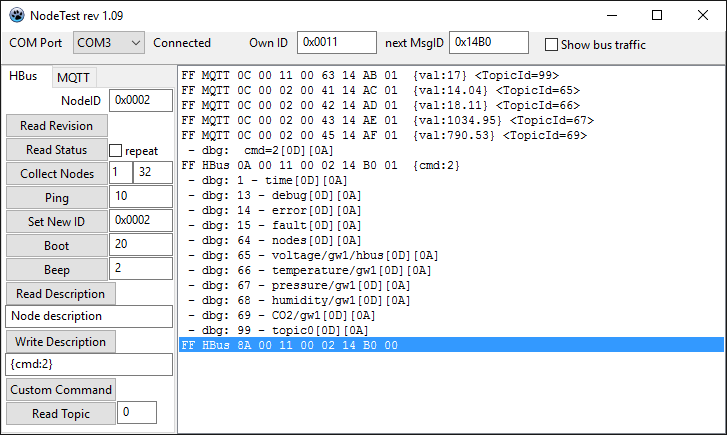

Вот снапшот NodeTest
Видно, что в сети HBus прошли сообщения к TopicId 99, 65, 66, 67, 69. А по отладочной команде (Custom Command {cmd:2}) потом видно, каким топикам эти номера соответствуют.

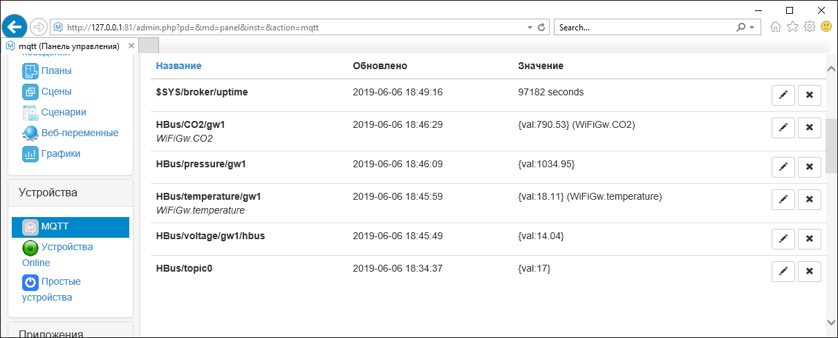

А в окошке МД видно, что эти топики благополучно приняты:
