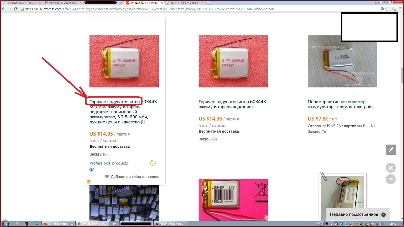

Находясь в активном поиске аккумулятора для нового устройства MDMSSensor, наткнулся вот на такое предложение:
Как-то стрёмно делать заказ после такого заявления )))

У нас такими весь базар завален - никто их не берёт - мутные они .Дорого и не оправдывают себя. Единственный + они плоские. Я думаю по правильному у нас есть два пути - Нормальный аккумулятор АА 1.2 вольта и преобразователь вверх до 3.3 вольта. И второй путь - литий 3.7 вольта и вниз до 3.3 вольт. Вот тут не могу найти нормального преобразователя. Сейчас воткнул 2 простых батарейки на 1.5 вольта , 4 дня работают . Есть еще вариант с литием от мобильников, вроде проверенные временем ,плоские но дорогие. Давай прежде чем покупать аккумуляторы , определимся с системой питания вообще. Меня уже вплотную поджимают 10 сенсоров на батарейках.
