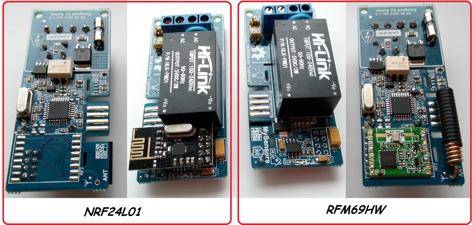

Отличные новости ! Приехали ко мне такие же " трансформаторы ". Есть опыт работы с ними? Как насчет близкого соседства с NRF24? В смысле помех радиоизлучения ? Насколько сильно греются при работе? Ждем результатов тестирования.

Хорошие новости по лайтингам)) Спаян уже десяток устройств. Проверены модификации с обеими радиоканалами. Также проверен датчик тока и термистор, т.е. данные приходят на МК, и потом, в виде выборок АЦП, поступают в систему (проверялось в связке MDMSNode "Lighting"(MySensors Lib Ver2.0) + MDMSGate(MySensors Lib Ver2.0) + MYSController(1.0 beta)), теперь осталось дело за математикой. И ещё насчет нагрузки - с 150 ватной лампой плата незначительно нагревается, думаю градусов до 40. Будет время проведу тщательное тестирование.

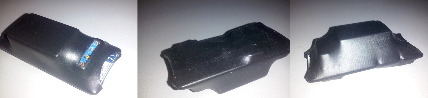

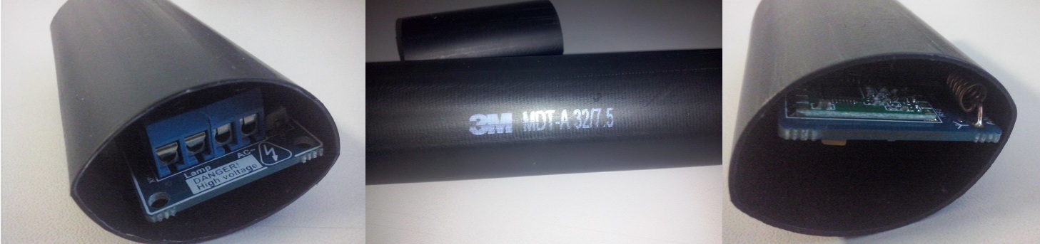

Вчера лайтинг был одет в 3М-скую термоусадку, вот что получилось. :)

kalina писал(а): Коммутация высоковольтного напряжения осуществляется симистором BT137S в паре с оптосимистором MOC3043.
Стоит оптрон, под оптроном сделана прорезь для увеличения изоляционного промежутка. И тут же рядом - напаян термистор R16 всего в паре миллиметров от радиатора тиристора. Нелогично как-то...

a_kouz писал(а): Стоит оптрон, под оптроном сделана прорезь для увеличения изоляционного промежутка. И тут же рядом - напаян термистор R16 всего в паре миллиметров от радиатора тиристора. Нелогично как-то...
Согласен, это не единственное замечание. Не за горами выход второй версии - с возможностью диммирования.
