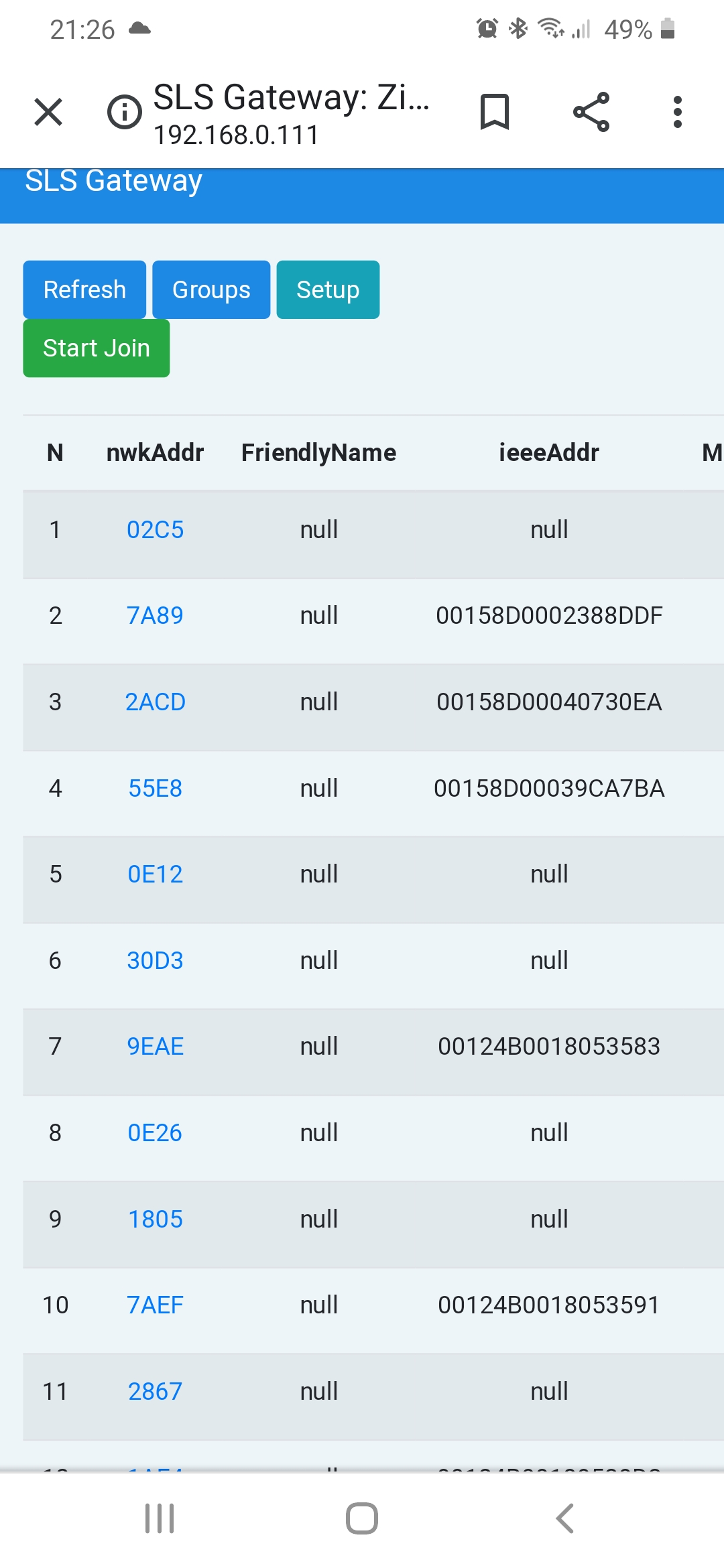

Привет,друзья!
Все хорошо вроде работает! Но выключатели постоянно приходится в настройках zigbee обнлвлять,иначе 1 или 2 не срабатывают! У кого есть такая проблема?

yurasvas писал(а):
Ср авг 05, 2020 11:12 pm
Привет,друзья!
Расскажите поподробнее что и где вы обновляете. Из вашего пояснения ничего не понятно.

Постоянно жиу start join
Re: SLS Zigbee Gateway
Сообщение nick7zmail » Пт авг 07, 2020 8:18 am
yurasvas писал(а):Постоянно жиу start join
У вас версия древнющая...обновите прошивку шлюза.
