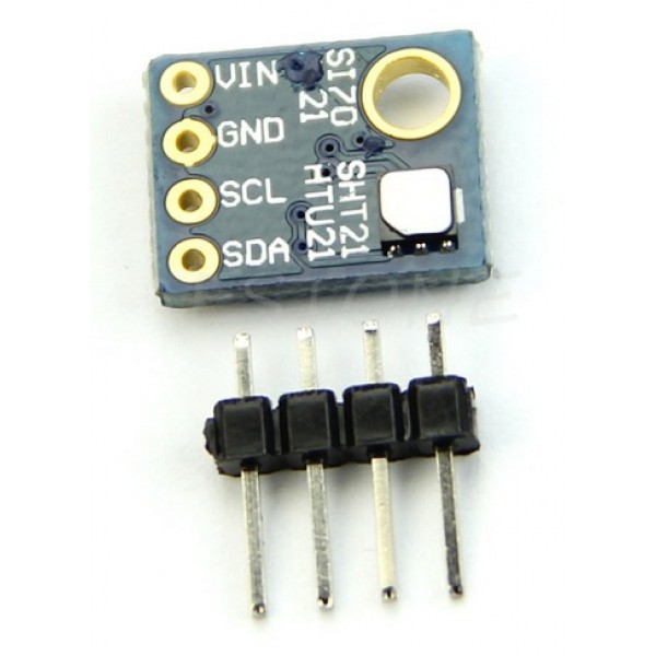

serghei писал(а):Из трех датчиков DHT только на одном есть пленка
Извиняюсь, я не уточнил, это я про датчик SI7021

Датчик пришел с фирменной защитной наклейкой из полимера. Силабс обещает паропроницаемость наклейки, и снимать её не обязательно, хотя это повышает быстродействие датчика. Но после того как я снял наклейку с одного датчика, через полчаса он перестал работать. Возможно что причина не в наклейке а в статике или неправильном подключении, но факт остаётся фактом.
После запайки пинов в плату датчик не регидрировался а просто лежал сутки в помещении с влажностью 50%. В документации нет требования по принудительной гидратации после пайки, есть только процедура сушки/регидрации после затопления.

Прочитал ещё в комментариях к этой статье...
Защитный фильтр снимать не следует. Он предохраняет чувствительный элемент датчика от оседания на нём пыли и конденсации влаги. Деградация параметров при загрязнении ёмкостного датчика — бич всех ёмкостных сенсоров. Кроме того, фильтр предохраняет от попадания флюса и др. материалов внутрь при пайке.

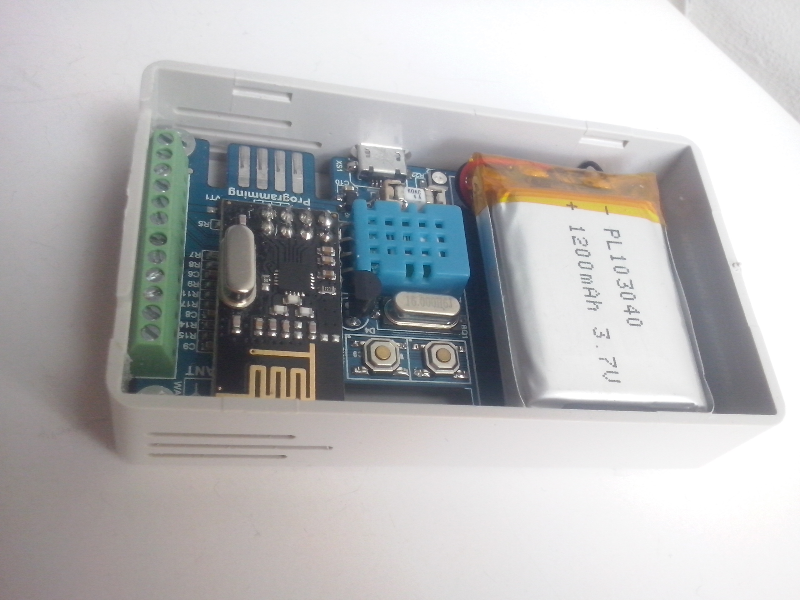

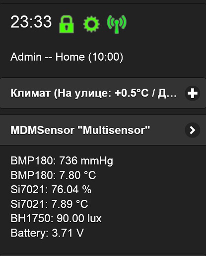

Сегодня с Иваном запустили первую плату! Считываются показания со всех датчиков. Ещё предстоит борьба за энергосбережение.
MDMSensor уже прикручен к MajorDomo :)

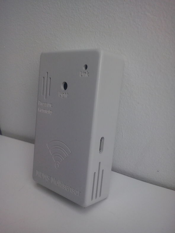

Корпус ещё не изготовлен, сейчас подготавливаются чертежи и ведётся поиск конторы, которая сможет сделать фрезеровку...

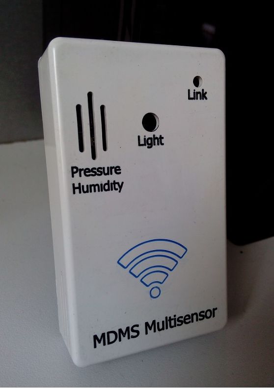

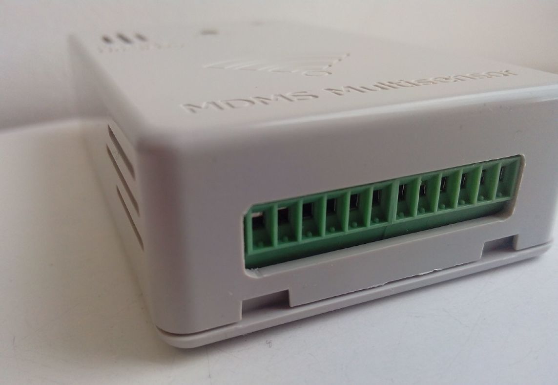

Получены первые образцы корпусов. Фрезеровка неплохая, а вот технология нанесения краски оставляет желать лучшего. Вот что получилось:
