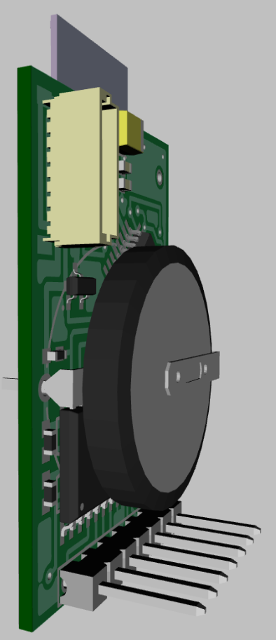

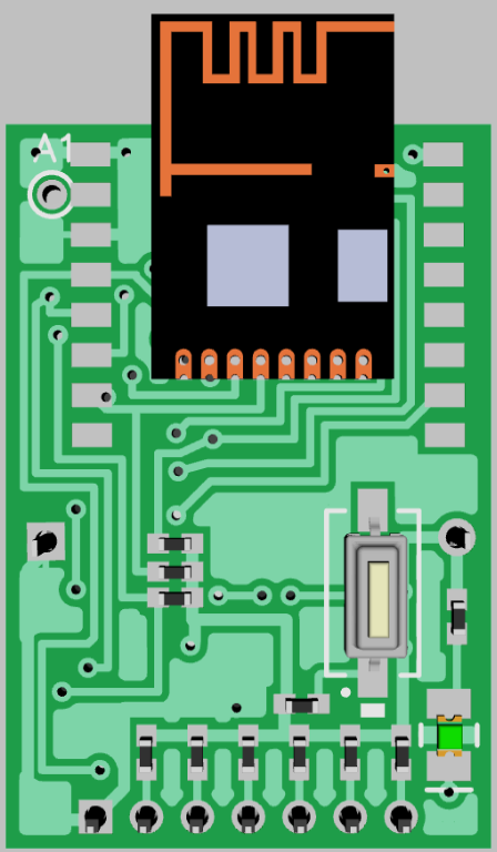

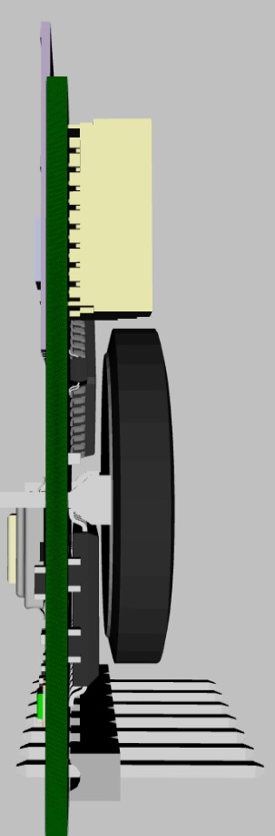

Плата управления исполнительными механизмами и сценами MySensors
Можно управлять 6 каналами, также есть возможность сделать комбинации кнопок.
Технические характеристики:
  • Маленький размер, 24 мм / 36 мм . Свободно можно спрятать в подрозетник
  • Arduino IDE 1.6.x совместимый
  • 64kb SPI flash / e2prom. Используется для прошивки по воздуху, также можно хранить какие то данные
  • ATSHA204A. Используется для HMAC-SHA256 подписания сообщений
  • Питается от батареи CR2032
  • SMD радио NRF24/RFM69
  • Маленький разъём для программирования (с ключом)
  • Светодиод статуса
  • Кнопка привязки
  • Прошита DualOptiBoot
Доступные выводы:
  • 6 контактов для кнопок
  • Разъём для программирования
Картинки:

Ivan, как осуществляется пробуждение от 6ти кнопок, 2 прерывания ведь всего?

Там стоит чип. Который отслеживает нажатие кнопок и будет Мегу через прерывание
Самое интересное этот чип потребляет 0,0001 мА в пассивном состоянии.
Только во время замыкания кнопки потребление составляет 0,08 мА
Чуть позже выложу схему. и ссылку на GitHub
